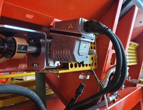

A partir daí, o monitoramento passa a ser uma etapa estratégica. Sensores e sistemas de acompanhamento permitem identificar falhas de fluxo, entupimentos, mangueiras soltas ou interrupções na distribuição de fertilizante e sementes. Esse tipo de tecnologia ajuda o produtor a confirmar se aquilo que foi regulado está realmente acontecendo no campo. “Às vezes, ele tem os dosadores em ordem, fez a regulagem correta, mas precisa garantir que o fertilizante está chegando à linha e que a semente está caindo no espaçamento adequado. O monitoramento é o primeiro passo para saber se a máquina está fazendo o trabalho de forma correta”, afirma o gerente.
Em uma etapa seguinte, a automação pode ampliar o controle sobre a operação. Sistemas capazes de ajustar a dosagem de fertilizante de acordo com a necessidade de cada área, permitem melhor aproveitamento dos insumos, especialmente em propriedades que já trabalham com análise de solo e mapas de variabilidade. O objetivo é evitar aplicações uniformes em áreas com necessidades diferentes, reduzindo desperdícios e aumentando a eficiência agronômica.
