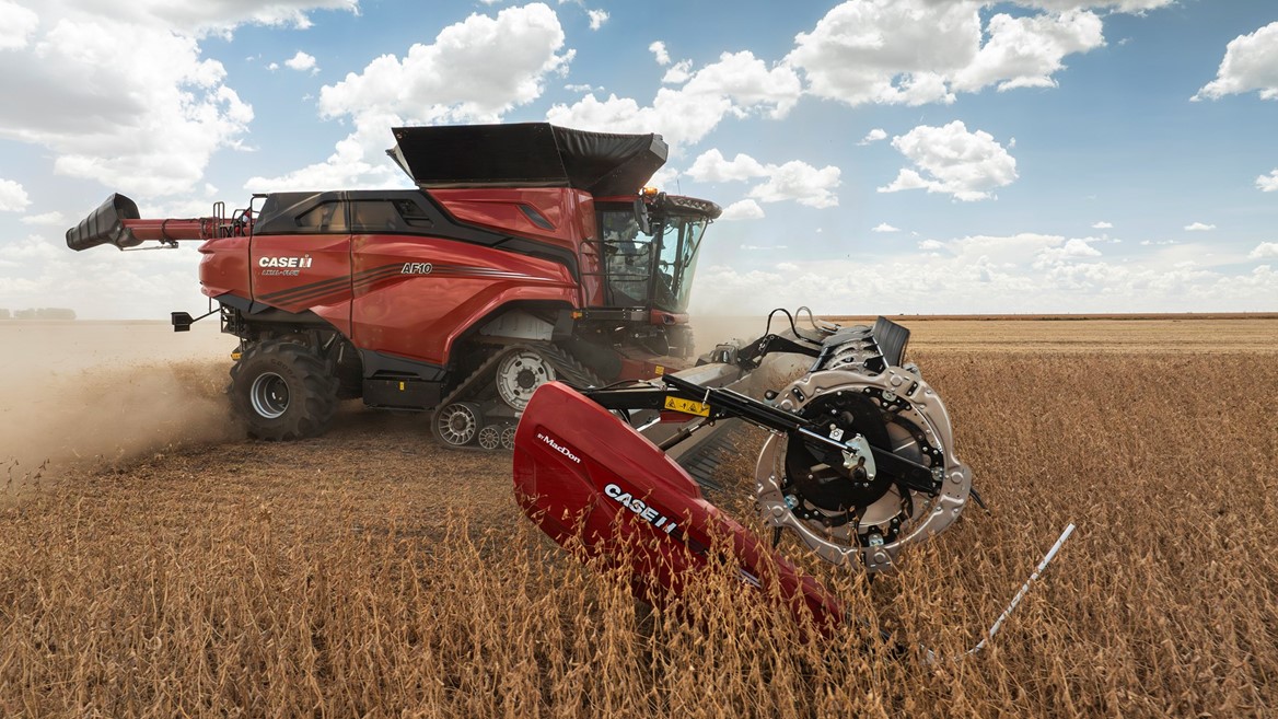

Para auxiliar o produtor rural a colher mais em menos tempo, a Case IH, marca da CNH, amplia seu portfólio ao lançar a maior colheitadeira axial do mundo, a Axial-Flow AF10 Automation. Com a novidade, a marca oferece uma família completa, das classes 5 a 10, com tecnologia e automação.
A gigante AF10 tem motor de 775 cv que oferece potência e rendimento para trabalhar com plataformas de até 61 pés, além do Sistema Automation 2.0 que traz a eficiência a facilidade para manusear grandes quantidades de materiais com menos esforço.
O sistema industrial da máquina conta com alimentador sincronizado com o rotor, que tem o dobro de área de separação quando comparado com a série 260. Tem a maior área de peneiras do mercado, com 8,7m², e que trabalham com o sistema X-Flow que uniformiza a massa de material para limpeza independentemente das condições de campo. Seu tanque graneleiro também é destaque com capacidade de 20 mil litros e, combinado com a taxa de descarga de 212 litros por segundo, oferece a maior performance do mercado.
“Nosso foco é entregar soluções que tornem o dia a dia no campo mais eficiente e produtivo. Com as janelas cada vez mais curtas, a AF10 vem para atender um perfil de cliente que precisa colher o mais rápido possível sem perder a qualidade. Vale destacar também que ela foi projetada para, apesar de toda a potência ter um valor de TCO (Custo Total de Propriedade) muito inferior às máquinas de menor tamanho”, comenta Nilson Righi, gerente de Marketing Tático da Case IH para América Latina.
Colheita inteligente com machine learning
Todas as colheitadeiras da Case IH possuem o Automation. O sistema industrial das máquinas usa recursos de machine learning e inteligência artificial, para se autorregular, por meio de sensores, podendo realizar até 1.800 intervenções diárias na máquina durante a operação de colheita e assumindo até 90% das operações sem a necessidade de intervenções humanas.
Tanto a linha AF10, quanto a Série 260 – que é outra novidade da marca – possuem ainda outros recursos autônomos embarcados, como a manobra de cabeceira automática e o compartilhamento de mapa entre as máquinas. Além de duplo monitor de última geração e ferramenta de acesso remoto para suporte do operador.
A nova geração de monitores Pro 1200 torna a operação ainda mais fácil e precisa. Como trabalham com o sistema Android, o mesmo usado em celulares, tornam a operação mais amigável, rápida e intuitiva. É possível configurar o sistema conforme a necessidade da operação, contando também com transferência facilitada de dados e diagnóstico e visualização remota. Isso abre possibilidade para decisões mais rápidas e eficientes.
As duas linhas contam também com a função de manobra de cabeceira automática, que permite ao operador programar como prefere que a máquina execute a manobra, definindo parâmetros como direção e velocidade da curva, gatilho de giro automático e raio mínimo de giro – tudo sem intervenção manual. Esse sistema opera juntamente com o compartilhamento de dados entre as máquinas, evitando que a máquina manobre para uma área onde uma outra máquina está transitando ou já foi colhida.
A máquina, que conta também com o piloto automático orientado por GPS na lavoura, aumenta a facilidade operacional da colheita, principalmente em maiores velocidades e com plataformas largas, além de reduzir a fadiga do operador, proporcionando maior produtividade no campo.
