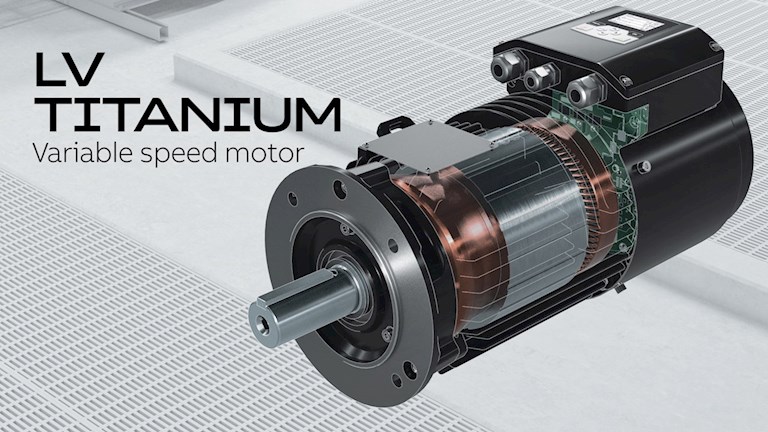

A nova plataforma de motor de velocidade variável LV Titanium da ABB combina os benefícios de um motor de alta eficiência com a tecnologia de acionamento de velocidade variável (VSD) em uma solução única, compacta, personalizável e plug-and-play, permitindo que os clientes industriais minimizem o consumo de energia, reduzam as emissões de carbono e economizem recursos financeiros.
O LV Titanium oferece uma forma simples e econômica de alcançar a eficiência IE5 Ultra-Premium em bombas, compressores e diversas outras aplicações. Como substituto direto de motores de indução com partida direta (DOL), o Motor de Velocidade Variável proporciona uma atualização fácil para uma solução com acionamento por VSD, garantindo um retorno rápido sobre o investimento (ROI).
A inovadora plataforma LV Titanium vai muito além de um simples acionamento acoplado a um motor. Ela foi projetada como um conceito totalmente integrado, com um módulo de acionamento avançado desenvolvido desde o início para oferecer desempenho ideal com um motor de ímã permanente (PM) de alta eficiência. Seu design elegante e compacto, com o acionamento axial montado na extremidade do motor, economiza espaço e torna o LV Titanium ideal para aplicações como bombas verticais. Além disso, apresenta operação extremamente silenciosa.
Outra vantagem do LV Titanium é a sua capacidade de operar em uma ampla faixa de velocidades e torque, oferecendo alto torque mesmo em baixas velocidades.
“Desenvolvemos o LV Titanium em colaboração com clientes que nos pediram para ajudá-los a obter economia de energia e reduzir as emissões de carbono sem complexidade de instalação”, disse Stefan Floeck, presidente da divisão IEC Low Voltage Motors da ABB. “Este motor de velocidade variável oferece exatamente isso – desempenho avançado em um pacote de motor compacto, fácil de usar e com velocidade controlada que se baseia em nossas décadas de experiência em aplicações.”
A funcionalidade plug-and-play significa que o LV Titanium não precisa de comissionamento, pois o motor e o inversor totalmente integrados são comissionados e otimizados para trabalhar juntos antes de sair da fábrica. Isso torna a instalação rápida e fácil, sem a necessidade de gabinetes ou salas elétricas, e não é necessário pessoal especialmente treinado.
O LV Titanium possui um painel de controle intuitivo, com entradas e saídas (I/O) analógicas e digitais de fácil uso para o cliente, além de um PLC simples integrado. Seus recursos de conectividade incluem o protocolo de comunicação Modbus RTU, facilitando a integração com CLPs e outros dispositivos de controle.
Graças ao seu design compacto e alta densidade de potência, o Motor de Velocidade Variável é pelo menos dois tamanhos de carcaça menor do que os motores de indução comparáveis, tornando-o adequado tanto para instalações onde o espaço é escasso, como na substituição de motores mais antigos e ineficientes.
As possibilidades de economia com o LV Titanium ficam evidentes ao compará-lo com um motor convencional, independente e de velocidade fixa, em uma aplicação de bombeamento centrífugo de 7,5 kW — um dos principais pontos fortes do Motor de Velocidade Variável IE5. A economia anual na conta de energia ultrapassa € 4.000, considerando um custo médio de € 0,21/kWh na Europa. Além disso, há uma redução anual de 6.000 kg nas emissões de CO₂, com base no fator médio de intensidade de carbono europeu de 0,3 kg CO₂/kWh (fonte: https://ourworldindata.org/grapher/carbon-intensity-electricity).
O motor de velocidade variável LV Titanium está atualmente disponível em tamanhos menores a partir de 1,5 kW, enquanto a plataforma se expandirá para cobrir aplicações de até 30 kW para uma ampla gama de setores industriais – desde tratamento de água e processamento químico até alimentos e bebidas. Além de estar disponível no mercado, o motor pode ser personalizado para atender às necessidades específicas do cliente.
