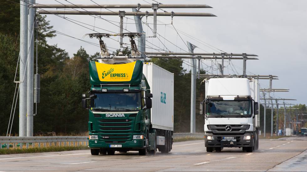

Alemanha estreia trecho rodoviário com linha elétrica que fornece energia a caminhões híbridos.
A partir desta semana, a Alemanha conta com um trecho de rodovia eletrificada para trânsito de eTrucks:
Dez quilômetros da Autobahn na passagem pelo Estado de Hesse, região central do país;
Onde foi instalado um sistema de condutores elétricos aéreos, as catenárias, parecido ao utilizado por trens para obter energia.
Mas, neste caso, o sistema alimenta caminhões híbridos .
Estes caminhões têm dois meios de propulsão:
Um motor a diesel convencional e um motor elétrico eTrucks.
Diferentemente de outros veículos híbridos, o motor de combustão não fornece energia ao motor elétrico.
Em vez disso, os caminhões híbridos desenvolvidos pela Scania contam com pantógrafos instalados no teto, como nos trólebus;
Que se levantam para fazer contato com a catenária da qual os veículos obtêm a eletricidade.

O pantógrafo “inteligente” se ativa automaticamente quando chega a um trecho de estrada eletrificado, desde que veículo circule com velocidade máxima de 90 km/h, e se desconecta e se recolhe de novo quando o caminhão está a ponto de sair desse trecho.
O motor a diesel começa, então, a funcionar.
Embora o sistema não seja muito distinto do utilizado pelos trólebus, existe uma diferença importante: Ao contrário dos trólebus;
Os caminhões híbridos podem circular fora das linhas elétricas de forma convencional, utilizando o motor a diesel.
