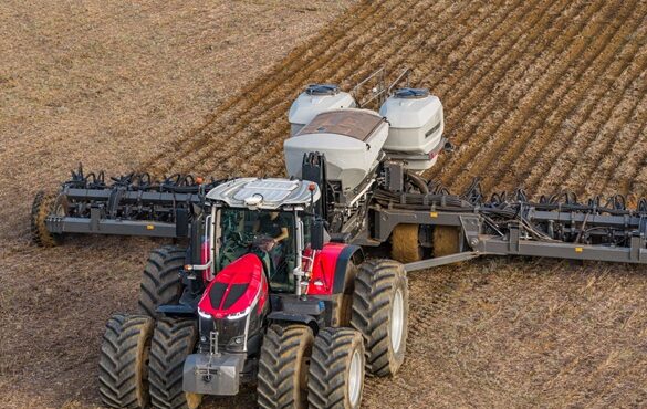

O trator MF 9S atua de forma integrada à nova plantadeira Momentum nas versões de 30 e 40 linhas. Desenvolvida para operações de grande escala, a Momentum incorpora tecnologias exclusivas oferecendo eficiência, qualidade agronômica e ganho de produtividade.
O sistema de chassi inteligente garante maior uniformidade de profundidade de plantio, fator decisivo para a emergência homogênea das plantas. “Ensaios de campo demonstram ganhos de até 3% na produtividade da soja e 2,3% no milho safrinha, reflexo direto da melhor emergência e no vigor inicial das culturas, o que pode representar até R$ 465,00 por hectare em retorno econômico ao produtor”, detalha Zanetti.
Smart Frame e Weight Transfer garantem distribuição equilibrada ao Trator MF 9S
A tecnologia Smart Frame e Weight Transfer realizam a distribuição automática de peso ao longo de toda a estrutura da plantadeira, garantindo melhor contato das linhas com o solo em diferentes condições de terreno, aplicando carga adicional nas seções da máquina em situações de desnível, evitando o levantamento das linhas nas extremidades, um desafio comum em plantadeiras de grande largura de trabalho e que proporcionam uma profundidade de plantio uniforme,
Outro diferencial está no controle de insumos. A plantadeira conta com a tecnologia VSet para singulação de sementes e o sistema VDrive, que realiza o controle linha a linha, evitando falhas e sobreposições. A grande novidade é a adoção do novo vApply, tecnologia da Precision Planting para controle de fertilizantes, que passa a oferecer monitoramento mais preciso da dosagem e controle de seção, evitando a sobreposição de insumos nas manobras em cabeceiras ou curvas de nível.
O monitor 20/20 de nova geração amplia a visibilidade do operador, com dados em tempo real e integração com câmeras, facilitando a identificação de possíveis falhas e aumentando o controle da operação. Além disso, melhorias no fluxo de palha e no design das linhas reduzem o risco de embuchamento, especialmente em áreas de plantio direto.
