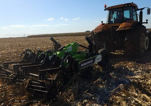

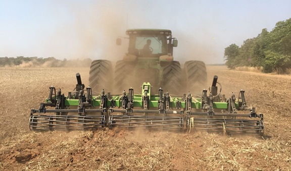

Entre as práticas mais utilizadas está a subsolagem, que rompe camadas compactadas em profundidade e favorece o desenvolvimento das raízes. No preparo florestal, a operação pode ultrapassar 50 centímetros, variando conforme o tipo de solo, relevo e regime hídrico. Em áreas mais coesas ou sujeitas a déficit hídrico, a recomendação técnica pode exigir maior profundidade para ampliar o volume de solo explorado.
