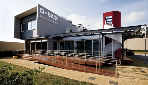

Campinas – A Bosch se junta à BASF na realização do projeto CasaE – Casa de Eficiência Energética, espaço que apresentará soluções inovadoras aplicadas ao conceito de uma residência sustentável.
A casa, localizada na Avenida Vicente Rao, zona sul de São Paulo, reunirá produtos e técnicas construtivas que atendem à demanda de instalações com maior eficiência energética. Pensando nesse conceito, a Bosch contribuirá com coletores solares para aquecimento de água, placas fotovoltaicas – responsáveis pela transformação de energia solar em energia elétrica – e sistemas de segurança e detecção de incêndio.
