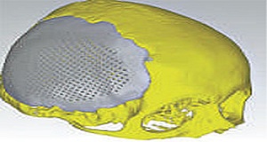

Para quem já sofreu algum acidente ou carrega alguma doença cuja consequência é a perda de parte do osso da cabeça, a Universidade Estadual de Campinas (Unicamp) tem boas notícias: pesquisadores da instituição vêm trabalhando em um projeto, único no país, de fabricação de próteses em titânio, dentro do Instituto Nacional de Ciência e Tecnologia em Biofabricação (Inct/Biofabris). Segundo os responsáveis, 10 pacientes terão o problema resolvido até o fim do ano, sendo que quatro já estão prontos para a cirurgia, que será realizada em breve no Hospital das Clínicas da Unicamp. Em comum, todos já passaram por uma ou mais cirurgias reparadoras sem sucesso.

No total, 15 pacientes foram pré-escolhidos para essa etapa de estudos clínicos. A primeira cirurgia foi realizada no ano passado e o segundo paciente operado recupera-se de um procedimento realizado há dois meses. Ambos, de acordo com os pesquisadores, vivem sem qualquer problema com as novas próteses de titânio para a correção de deformidades cranianas. Cada procedimento realizado ajuda a equipe a avaliar a adaptação do corpo às peças, que são produzidas sob medida.
O conceito de biofabricação consiste em usar técnicas de engenharia e biomateriais para a construção de estruturas tridimensionais, fabricação e confecção de substitutos biológicos que atuarão no tratamento, restauração e estruturação de órgãos e tecidos humanos. Atualmente, próteses sob medida do tipo pesquisado pela Unicamp são produzidas apenas no exterior e com alto custo. Outras, construídas no Brasil com outros materiais, como metacrilato e cerâmica, podem custar mais de R$ 100 mil. “Nossa ideia é desenvolver um produto para ser utilizado pelo Sistema Único de Saúde (SUS)”, afirma a professora Cecília Zavaglia, ressaltando que a técnica, desenvolvida para a produção das próteses craniofaciais, poderá ser replicada para qualquer osso do corpo humano. “Além disso, as pesquisas realizadas no Biofabris podem resultar na descoberta de novos biomateriais”, revela.
De acordo com o pesquisador André Jardini, a matéria prima das peças cranianas é uma liga à base de titânio, elemento metálico já amplamente empregado em próteses ortopédicas e odontológicas. “Desenvolvemos próteses personalizadas, ou seja, com as dimensões precisas à falha existente no paciente, em material leve e resistente o suficiente para preencher uma falha óssea de larga escala”, explica Jardini. “A escolha do titânio não foi aleatória, já que o metal vem sendo usado há certo tempo pela área médica”, completa Paulo Kharmandayan.

cerebro prótese
Clique e veja como ocorre o processo de fabricação e implantação de uma prótese craniana
