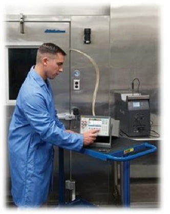

Ganho em agilidade
A coleta de informações é de fato uma questão crítica no processo de calibração de temperatura.
Automatizar promove a segurança no sentido de que tudo está sempre sendo feito da mesma maneira, independentemente do profissional encarregado.
Ganha-se agilidade, já que é possível calibrar um número maior de equipamentos de uma única vez.
Além disso, os equipamentos entram e saem mais rapidamente do laboratório para a área, resultando em uma redução de inventário.
Por exemplo, quando o processo é realizado manualmente, é mais demorado e o técnico não pode deixar a área descoberta.
Por isso, é preciso ter outro sensor de temperatura para colocar no local de onde ele retirou o equipamento que está sendo calibrado.
Ao dar celeridade nesta rotina, economiza-se muito dinheiro em relação ao inventário.
Com isso, a planta fica mais dinâmica e o profissional consegue trabalhar focado naquilo que realmente interessa.
