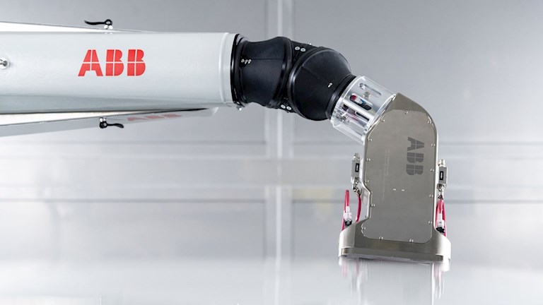

A PixelPaint é composta por uma cabeça de pintura com mais de mil minúsculos bicos controlados individualmente, montada em um robô ABB da série IRB 5500. Combinada a um sistema de visão 3D e coordenada pelo software de planejamento e programação RobotStudio®, da ABB, a cabeça acompanha de perto a carroceria do veículo para garantir que 100% da tinta seja aplicada diretamente na superfície, sem dispersão ou névoa aérea. Isso elimina desperdícios, reduz a necessidade de tratamentos ambientais e contribui significativamente para os objetivos de sustentabilidade da DS Automobiles.
