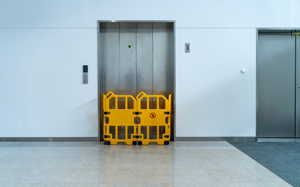

Acidentes com elevadores noticiados nos últimos dias têm levantado a questão da segurança desses equipamentos e a responsabilidade de condomínios prediais em relação à conservação e manutenção. Porém, atitudes imprudentes, muitas vezes causadas por pressa, impaciência e desatenção, tendem a ser as principais causas de acidentes graves.
Isso, no entanto, não tira o peso e a importância das manutenções regulares, que devem ser executadas por profissionais qualificados e obedecer às normas de segurança.
