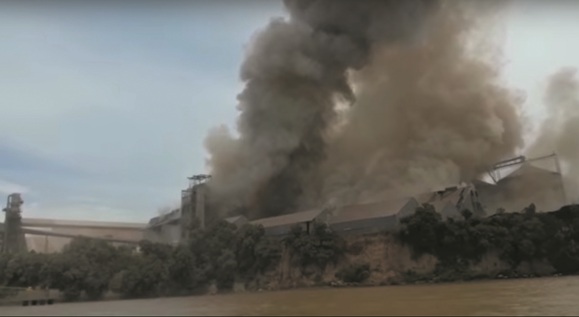

Mais de seis trabalhadores morrem por mês no Brasil em acidentes dentro de silos de armazenagem de grãos. O dado faz parte de levantamento da Auditoria-Fiscal do Trabalho, do Ministério do Trabalho, conduzido por Rudy Allan Silva da Silva, da Superintendência Regional do Trabalho no Rio Grande do Sul (SRTE/RS)*.
Os casos envolvem soterramento, asfixia por gases e explosões — situações que ocorrem em uma das etapas mais críticas e, ao mesmo tempo, menos visíveis da cadeia produtiva. O problema, segundo especialistas, está na natureza desses ambientes.

Um dos fatores mais críticos é a presença de pó em suspensão. Durante a movimentação da massa de grãos, partículas finas são liberadas no ambiente. Em determinadas concentrações, esse material pode formar uma atmosfera explosiva. Para que isso ocorra, basta a combinação de três elementos: oxigênio, material combustível (o pó) e uma fonte de ignição.

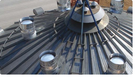

Sistemas de exaustão contínua do ar, como o Cycloar nos silos de armazenagem , contribuem para reduzir a concentração de partículas em suspensão, minimizar a formação de atmosferas potencialmente explosivas e dissipar gases. Além disso, soluções que permitem a entrada de luz natural nos silos e armazéns ampliam a visibilidade interna e reduzem riscos nas operações.
