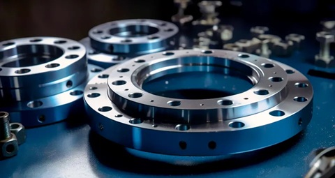

Conexões de Alta Performance: O Papel dos Flanges Forjados
Uma rede de condução industrial é um sistema interdependente: sua capacidade de retenção de pressão é limitada pela resistência do seu elo mais fraco.
Dessa forma, as juntas e conexões precisam apresentar a mesma robustez estrutural que os condutores lineares. É nesse ponto que os flanges forjados em aço inoxidável tornam-se indispensáveis.
Resistência Mecânica Superior dos Componentes Forjados vs. Fundidos
O processo de forjamento mecânico submete o metal aquecido a severas forças de compressão localizadas, o que reorganiza e refina a sua estrutura de grãos metalúrgicos, alinhando as fibras do material ao contorno geométrico da peça.
Isso elimina vazios internos, microporosidades e segregações que são comuns em componentes obtidos por processos de fundição. Como resultado direto, os flanges forjados possuem maior limite de escoamento, maior resistência ao impacto e superior tenacidade à fratura sob pressões cíclicas.
Garantia de Estanqueidade e Suporte a Torque de Montagem
Para vedar de forma permanente uma linha de alta pressão, é necessário aplicar elevados níveis de torque nos parafusos prisioneiros para garantir a correta compressão das juntas de vedação (sejam elas espirometálicas ou do tipo RTJ – Ring Type Joint).
Os flanges forjados resistem a essas cargas de compressão e torção sem sofrer deformações plásticas ou empenamentos na face de vedação.
Essa estabilidade dimensional é a única garantia real de estanqueidade total, prevenindo as chamadas emissões fugitivas, que geram perigos invisíveis em ambientes confinados.
