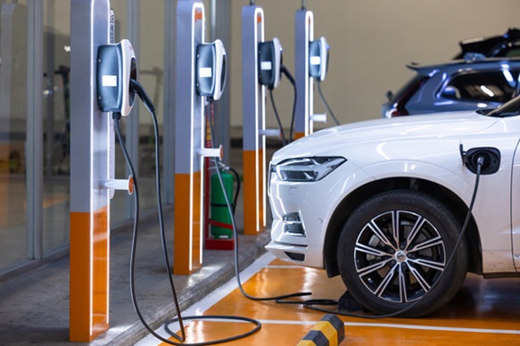

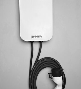

Wallbox residencial e corporativo (AC)
São os modelos mais populares no país e a melhor solução para uso diário. Com potência entre 7,4 kW e 22 kW, oferecendo segurança e estabilidade, alguns modelos permitem gestão de energia e diferentes níveis de conectividade, permitindo monitorar a recarga pelo celular e integrar o carregamento ao consumo da casa ou empresa.
