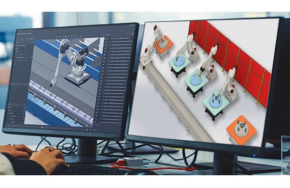

HANOVER, N.H.— abril de 2026 a Hypertherm, uma fabricante líder de sistemas de corte industrial e software com sede nos EUA, anunciou um novo lançamento de software para o Robotmaster, sua programação offline (OLP) para corte a plasma, soldagem e contorno robóticos. O lançamento apresenta melhorias de desempenho e da plataforma, uma abordagem padronizada para a implantação de células de plasma robóticas e movimentos robóticos mais previsíveis para ajudar os clientes a passar do CAD para a produção com menos atrasos.
“Nossos clientes não estão apenas programando mais peças. Eles estão trabalhando com modelos CAD maiores, percursos de ferramenta mais densos e programas robóticos cada vez mais complexos, onde a capacidade de resposta é algo crítico”, disse Garen Cakmak, diretor, Desenvolvimento de Negócios e Gerenciamento de Produtos na Hypertherm Associates. “Com esta atualização de software, nos concentramos em reduzir os problemas em fluxos de trabalho pesados para que os programadores possam passar mais rapidamente do CAD para programas robóticos, ao mesmo tempo em que fornecem uma experiência mais suave e responsiva, possibilitada por uma plataforma modernizada.”
Passar mais rapidamente do CAD para programas robóticos
À medida que os programas robóticos se tornam mais complexos e os percursos das ferramentas se tornam mais densos, o tempo gasto esperando por cálculos e operações de arquivo pode desacelerar a iteração e a validação. A versão Robotmaster de abril de 2026 (V11.0) aborda esses desafios com um desempenho até duas vezes mais rápido. Os maiores ganhos são vistos em grandes modelos CAD e extensos conjuntos de percursos de ferramenta, onde a iteração mais rápida acelera a validação e a eficiência geral do fluxo de trabalho.
Corte a plasma robótico padronizado para simplificar a implantação
Integradores e clientes muitas vezes perdem tempo durante a implantação de células quando cada instalação requer engenharia personalizada para alcançar um comportamento consistente. Para abordar isso, o Robotmaster trabalhou diretamente com os líderes do setor de fabricantes de braços robóticos para desenvolver uma abordagem de implantação padronizada que reduza a personalização, encurte os prazos de implantação e ajude os clientes a colocar as células de corte a plasma robótico na produção com mais rapidez e com maior consistência.
Ao alinhar saídas, ajustes e documentação, os integradores podem agilizar o comissionamento e os testes de aceitação, ao mesmo tempo em que melhoram a repetibilidade de uma instalação para a seguinte. É uma abordagem que reduz o esforço de engenharia e o tempo gasto no local em todos os projetos.
Movimento mais previsível, da programação offline à produção
Em peças complexas, pequenas diferenças na orientação da ferramenta podem criar ajuste extra quando os programas passam da programação offline para o robô real, especialmente quando eixos externos estão envolvidos. O lançamento do Robotmaster de abril de 2026 (V11.0) melhora a previsibilidade do movimento, para que a orientação permaneça mais consistente de corte a corte, reduzindo o retrabalho e surpresas durante a validação e a produção.
