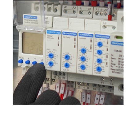

A Tramontina amplia seu portfólio de automação elétrica com o lançamento de novos modelos de relés eletrônicos e acessórios para controle e proteção de processos. Entre os produtos apresentados estão o relé de monitoramento de subtensão e sobretensão monofásico (TCE-MM), o relé eletrônico de controle de nível (TCE-CN) e a caixa com três eletrodos TCE-EN, que atuam em conjunto para garantir segurança e eficiência em projetos industriais, comerciais, residenciais e no agronegócio.
Novos modelos de relés eletrônicos e auxiliares reforçam a linha de automação da Tramontina com soluções para monitoramento de tensão e controle de nível em aplicações industriais, comerciais, residenciais e no agronegócio
Os relés de monitoramento de tensão detectam em tempo real variações de tensão fora dos limites ajustados, protegendo motores, bombas, inversores e outros equipamentos e eletroeletrônicos sensíveis contra danos causados por subtensão ou sobretensão.
Esse modelo permite ajuste da faixa de tensão e do tempo de retardo na energização ou desenergização, aumentando a vida útil dos equipamentos conectados.
relés eletrônicos
O relé eletrônico de controle de nível monitora e controla automaticamente líquidos condutivos, como água, em reservatórios, caixas d’água, poços ou tanques. Pode ser configurado no modo de enchimento ou esvaziamento, acionando bombas ou válvulas conforme a necessidade do sistema.
A caixa com três eletrodos TCE-EN completa a solução.
Utilizado em conjunto com o relé de controle de nível, atua como sensor condutivo para detectar a presença ou ausência de líquidos, garantindo precisão no controle de nível. Este conjunto é indicado para uso em indústrias, sistemas de abastecimento, irrigação de plantações, automação predial e no agronegócio, mas não deve ser utilizado com líquidos inflamáveis.
Todos os modelos atendem às normas IEC 60947-1 e 60947-5-1, com garantia de dois anos para os relés eletrônicos, reforçando a qualidade e a confiabilidade dos dispositivos.
