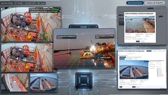

De olho neste movimento, a Positivo SEG, unidade de negócios e segurança eletrônica da Positivo Tecnologia, firmou uma parceria estratégica de tecnologia e inovação com a Truss Intelligence para aplicar e aperfeiçoar o uso da Positivo IA Box no setor. A solução de videomonitoramento inteligente baseada em visão computacional e IA foi configurada para reconhecer tripulantes, identificar pessoas não cadastradas, detectar comportamentos e monitorar o entorno da embarcação, transformando situações captadas pelas câmeras em eventos que podem apoiar a atuação das equipes de segurança.

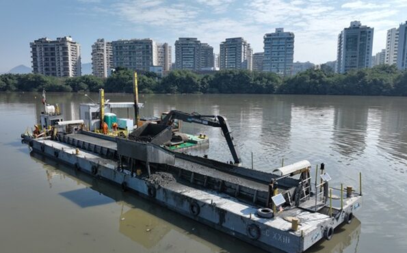

“Um dos desafios era encontrar uma solução que permitisse ampliar a cobertura das câmeras convencionais e, ao mesmo tempo, identificar comportamentos relevantes na timoneira. Em uma operação que funciona 24 horas e conta com um número elevado de câmeras, ter uma detecção inteligente e rápida faz diferença. Hoje, temos câmeras no mastro, integradas à Positivo IA Box, para acompanhar aproximações, além de câmeras na timoneira para identificar comportamentos e em outros pontos da embarcação para o reconhecimento da tripulação e de pessoas não cadastradas”, afirma Jorge Barrelin, diretor operacional da Truss Intelligence.
Segundo Barrelin, a tecnologia ajuda a direcionar a atenção para aquilo que precisa ser verificado, reduzindo a dependência do acompanhamento contínuo de todas as imagens por operadores. Em uma das situações já registradas pelo sistema, a IA Box identificou a entrada de uma pessoa cuja face não estava cadastrada. “A equipe patrimonial foi acionada e tomou as providências necessárias”, explica o executivo. Para a Positivo SEG, situações como essa exemplificam como a inteligência artificial pode estender o papel das câmeras que deixam de servir apenas ao registro e à consulta posterior de imagens e passam também a sinalizar eventos relevantes e, em tempo real, para a atuação das equipes.

A Positivo IA Box é um exemplo de que a Positivo SEG aplica IA solução de inteligência artificial para videomonitoramento com capacidade de processamento baseada em Deep Learning e diferentes analíticos que podem ser combinados de acordo com as necessidades de cada operação. Dessa forma, situações captadas pelas câmeras podem ser transformadas automaticamente em eventos que apoiam a atuação das equipes de segurança.
“Na embarcação, o sistema foi configurado para reconhecer a tripulação, identificar comportamentos e monitorar a aproximação de outras unidades, com parâmetros específicos para cada situação. O uso de celular, por exemplo, pode gerar um evento após cinco segundos e pode ser associado à identificação da pessoa envolvida. Já uma embarcação que permanece por mais de cinco segundos na área monitorada também pode gerar um alerta. Esses parâmetros são personalizáveis e ajudam a direcionar a atenção das equipes para situações que exigem avaliação”, afirma Hilgert.
