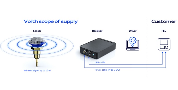

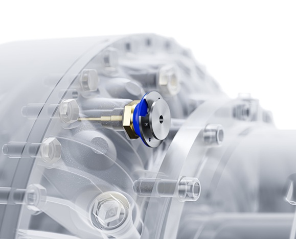

O OnSens.SmarTemp mede continuamente as temperaturas em tempo real dos fluidos nos acoplamentos hidrodinâmicos de enchimento constante. Esses dados em tempo real fornecem informações detalhadas sobre o desempenho operacional, ajudando a aumentar a disponibilidade e a rentabilidade do sistema. Ele também pode ser usado para o controle de carga, permitindo uma resposta preventiva a alertas como sobrecarga. E como a transmissão do sinal continua após o desligamento, as operações podem ser retomadas o mais rápido possível.
Livre de cabos e baterias, este sensor de temperatura não requer manutenção nem fonte de energia externa. Seus elementos Peltier integrados realizam captação de energia 100% autossuficiente, exigindo apenas uma diferença mínima de temperatura de 20 °C entre o ambiente e o fluido operacional.
O sensor Inclui transmissão por rádio de última geração para maior flexibilidade..
“Como o nome sugere, o OnSens.SmarTemp é, acima de tudo, uma solução inteligente”, observa Ohr. Um aspecto fundamental é a sua conectividade sem fio, com transmissão de rádio de 2,4–2,5 GHz, que permite uma distância de até 10 metros entre o sensor e o receptor. Isso proporciona flexibilidade adicional em termos de layout do sistema e comissionamento.
O pacote OnSens.SmarTemp inclui o sensor, o receptor e o driver, permitindo que os operadores integrem facilmente o monitoramento da temperatura do fluido em seu PLC (controlador lógico programável). Apesar de seu design e recursos altamente inovadores, ele é ideal para adaptação em sistemas existentes e suporta temperaturas ambientes que variam de -40 °C a +85 °C.
