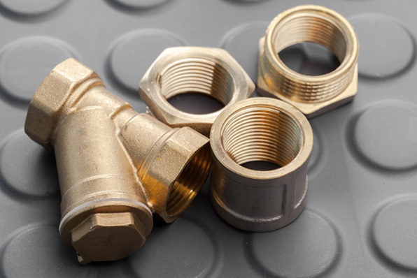

Os tubos e conexões de aço carbono garantem a integridade de um sistema industrial depende diretamente da robustez de seus pontos de união.
As conexões em aço carbono são os componentes críticos que garantem a continuidade operacional sob condições extremas de pressão e temperatura, sendo projetadas para distribuir tensões e evitar falhas catastróficas em redes de condução de fluidos.
Propriedades Metalúrgicas e Resistência Estrutural
A eficácia do aço carbono reside no equilíbrio entre seus elementos químicos e os processos de fabricação.
conexões em aço
A influência do teor de carbono na soldabilidade e na tenacidade das conexões
O teor de carbono é o principal determinante das propriedades mecânicas da peça. Enquanto um teor mais elevado aumenta a dureza e a resistência à tração, ele exige procedimentos de soldagem mais rigorosos.
Nas conexões em aço carbono, esse equilíbrio é ajustado para garantir uma excelente tenacidade, a capacidade de absorver energia e resistir a impactos sem fraturar, facilitando a união segura no campo.
Como o tratamento térmico de normalização previne a fragilização em ambientes de operação contínua
Muitas conexões em aço carbono passam pelo processo de normalização, que consiste no aquecimento acima da temperatura crítica seguido de resfriamento ao ar.
Esse tratamento refina a granulação do aço, eliminando tensões internas resultantes da conformação e prevenindo a fragilização, o que é essencial para componentes que operam sob ciclos constantes de pressão.

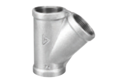

Diferenciação entre Conexões Tubulares e Forjadas
A escolha entre conexões tubulares ou forjadas define a performance hidráulica e a resistência mecânica do sistema.
Conexões em aço para solda de topo (Butt Weld): Aplicações em grandes diâmetros e fluxos laminares
As conexões BW são projetadas para serem soldadas de topo com o tubo. Por possuírem o mesmo diâmetro interno da tubulação, elas minimizam a turbulência e a perda de carga, sendo a escolha ideal para sistemas de médio e grande porte onde a eficiência do fluxo laminar é prioritária.
Conexões forjadas de alta pressão: O uso de classes 3000# e 6000# em sistemas de pequenos diâmetros
Para linhas de instrumentação e pequenos diâmetros onde a pressão é extremamente elevada, utilizam-se as conexões forjadas.
Disponíveis nas classes 3000# e 6000#, elas oferecem uma massa metálica superior para suportar pressões nominais severas, utilizando extremidades rosqueadas (NPT/BSP) ou para encaixe de solda (Socket Weld).

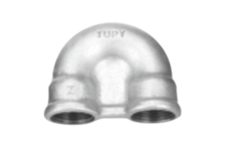

Desafios da Corrosão em conexões de aço e Métodos de Proteção
Apesar de sua força, o aço carbono é suscetível à oxidação se não for devidamente protegido.
Mecanismos de desgaste em conexões em aço carbono expostas a fluidos reativos
A corrosão pode ocorrer de forma uniforme ou localizada (pites). Em conexões, o desgaste é frequentemente acelerado em áreas de turbulência ou onde o fluido reage quimicamente com as paredes internas, reduzindo a espessura útil da peça e comprometendo a segurança.
Revestimentos e proteções superficiais para extensão da vida útil da tubulação industrial
Para mitigar esses efeitos, as conexões podem receber tratamentos como a galvanização a fogo, pintura epóxi ou aplicação de óleos protetivos.
Essas barreiras isolam o aço do contato com agentes corrosivos externos e internos, prolongando significativamente o intervalo entre as manutenções.
