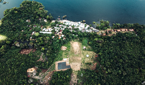

Usina Solar Indígena
Uma das iniciativas que serão monitoradas pelo polo é a Usina Solar Indígena Três Unidos, que fica na Área de Proteção Ambiental do Rio Negro, sob gestão da Secretaria de Estado do Meio Ambiente do Amazonas (Sema), viabilizada com apoio do Ministério Federal da Alemanha para o Meio Ambiente, por meio da Internacional Climate Initiative (IKI) e da Deutsche Gesellschaft für Internationale Zusammenarbeit (GIZ), e implementada pela Fundação Amazônia Sustentável (FAS).
Kanata Katu
A Schneider Electric agregou ao sistema sua arquitetura tecnológica de gestão de energia com soluções voltadas à medição, proteção, monitoramento e uso eficiente da energia. O projeto substituiu a geração de energia a diesel por uma usina solar, garantindo fornecimento contínuo de eletricidade a 47 residências e a estruturas essenciais da comunidade, como duas escolas, posto de saúde e empreendimentos locais.

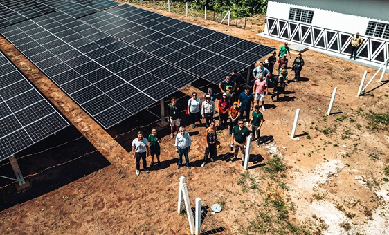

A solução implementada combina geração solar fotovoltaica off-grid, armazenamento em baterias, integração com gerador a diesel como backup e uma arquitetura tecnológica de gestão energética que possibilita monitorar, medir e otimizar, em tempo real, a produção e o consumo de energia na comunidade.
A Schneider Electric apoiou a operação do sistema por meio do financiamento da base elétrica de suporte à usina solar, incluindo inversores e componentes responsáveis pela gestão do recurso gerado. A companhia instalou medidores de energia em todas as unidades atendidas, propiciando o controle do consumo e apoiando a sustentabilidade operacional do modelo.
Cada residência conta com uma cota mensal de 160 kWh, mediante uma taxa de R$ 75. O consumo excedente é cobrado à parte, e os recursos arrecadados são destinados à manutenção da usina e à remuneração do técnico responsável, assegurando a continuidade do serviço no longo prazo.
