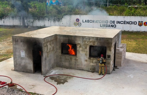

Testado em incêndios reais pelo CBMMG
Os blocos também foram testados na prática pelo Corpo de Bombeiros Militar de Minas Gerais (CBMMG), aprovados e inclusos na Instrução Técnica 06 (IT) – norma que disciplina a segurança estrutural contra incêndios nas edificações – revisada e publicada em agosto, como sistema de alvenaria de vedação aprovado para rotas de fuga e compartimentação.
“Ao longo de mais de um ano, um protótipo construído com blocos DVG Sical sem qualquer tipo de revestimento, passou por mais de 30 treinamentos de combate ao fogo e perícia, com pelo menos quatro simulações de incêndio real em cada, no Centro de Treinamento Profissional do CBMMG. Os blocos mantiveram sua integridade estrutural e capacidade de isolamento mesmo sob repetidos ciclos de choque térmico e combate direto com água”, relata a engenheira Stefane Vitorino, Gerente Técnica da DVG Sical.
