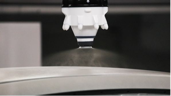

Atualmente, a Volskwagen Autoeuropa usa o EcoBell4 Pro Hu com tecnologia 2x2K para seu processo de aplicação de verniz. A fábrica selecionou especificamente a variante 2x2K para habilitar a aplicação de vernizes brilhantes e foscos com um só aplicador, ao mesmo tempo também minimizar o consumo de agente de enxágue durante mudanças do material. O atomizador rotativo de alta velocidade funciona conforme o princípio de alta eficiência de transferência (“High Transfer Efficiency”, HTE) desenvolvido pela Dürr, alcançando eficiência de aplicação de até 90%.
Os parâmetros de operação otimizados para HTE, juntamente com o sistema especializado de disco do sino e anel de ar de leque, permitem menor velocidade de rotação, uma distância de pintura menor e uma redução de 30% no consumo de ar de leque. Isso resulta em um menor consumo de verniz em cada carroceria. Ao mesmo tempo, a redução no excesso de tinta reduz a demanda de tratamento do ar, resultando em maior economia de energia.
