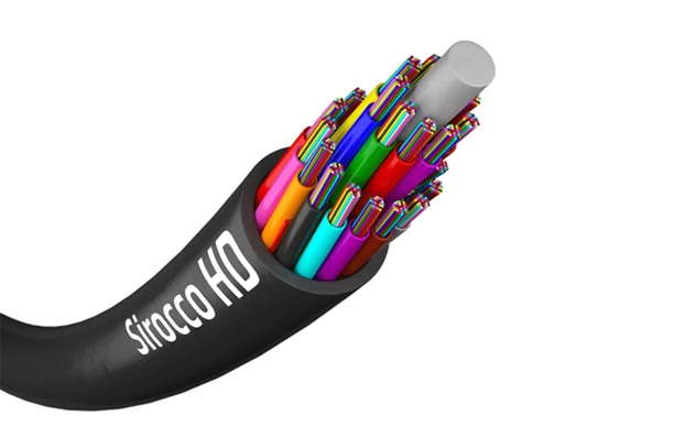

Nesse cenário surge a tecnologia SiroccoHD, um marco para a indústria nacional, com uma densidade de 8,6 F/mm², permitindo a instalação de 432 fibras ópticas em um único micro duto de 12×10 mm. Essa tecnologia também possibilita o reaproveitamento das redes legadas de dutos de 40 mm, por meio da subdutagem com até 3 microdutos de 12×10 mm, ampliando a capacidade da infraestrutura existente para até 1.296 fibras ópticas.
Micro cabo feito no Brasil inova ao transportar 432 fibras
Para colocar a evolução em contexto: nos anos 1990, um micro cabo continha até 72 fibras. Duas décadas depois, a tecnologia chegou a 288. O SiroccoHD elevou esse número para 576 fibras por cabo, barreira à qual a própria Prysmian já superou globalmente com as novas gerações SiroccoEXTREME (até 864 fibras) e SiroccoULTRA (até 1.728 fibras), que devem chegar ao Brasil à medida que a demanda por dados e conectividade cresce.
A parceria PRYSMIAN E UFINET
Nesta aplicação, em parceria com PRYSMIAN E UFINET e a Duraline, foi implantada a versão de 432 fibras. O resultado é uma utilização três vezes maior do que a de microcabos convencionais disponíveis no Brasil, que normalmente acomodam até 144 fibras em micro dutos de 12mm. Além de melhor aproveitamento do espaço, outro diferencial no mercado é a vida útil de 50 anos, o dobro do usual no mercado nacional.
Essa tecnologia utiliza a fibra monomodo BendBright-XSTM 200µm da Prysmian, uma tecnologia insensível a curvaturas, compatível com fibras do legado, garantindo confiança e alto desempenho, sendo a melhor opção para o futuro em tecnologias de altas taxas de transmissão de dados.
