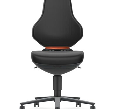

Parceria entre Dürr e Interstuhl garante revestimento em cadeiras sem geração de qualquer carga estática para laboratórios

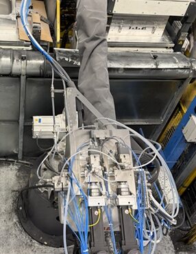

Utilizando a estação modular de suprimento de tinta EcoSupply2 Core e um processo 2K controlado por uma unidade EcoAUC, a Interstuhl alcançou um processo de revestimento eficiente com até cinco cores. Com sede em Meßstetten, na Alemanha, a Interstuhl tem produzido cadeiras de escritório de alta qualidade há mais de 60 anos e agora passou a empregar a tecnologia de revestimento inovadora da Dürr na produção de seus produtos. Com uma pistola de pulverização EcoGun AS AUTO pro, as cadeiras têm seu revestimento interior protegido com precisão no molde de espuma. Assim que a espuma PU líquida é vertida no molde, absorve o revestimento e assume a sua cor.

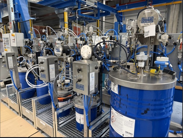

Suprimento compacto de tinta com EcoSupply2 Core
Em setembro de 2025, a Dürr prestou assistência a Hennecke, especialista em instalações de PU, na colocação de equipamentos de pintura em um robô existente na planta de Interstuhl em Meßstetten-Tieringen. O sistema inclui um robô de pintura equipado com a pistola de pulverização EcoGun AS AUTO pro, seis estações EcoSupply2 Core para suprimento de tinta e a unidade de controle EcoAUC 2K. A Interstuhl atualmente processa três cores, mas o sistema já foi projetado para lidar com até cinco cores.
A estação de suprimento de tinta EcoSupply2 Core economiza espaço e é intuitiva. É ideal para aplicações industriais em que a pintura se realiza em espaços confinados. Na Interstuhl, os sistemas são adicionalmente equipados com bombas da série EcoPump9, válvulas e blocos de troca de tinta — componentes que impressionaram particularmente a empresa. Isso se deve ao fato de que o tipo de tinta utilizado apresenta requisitos especiais: é difícil de enxaguar, endurece rapidamente e tende a entupir as válvulas.
