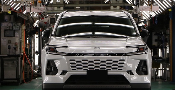

Toyota – Chão de fábrica (imagem: acervo overbr)
No chão de fábrica, a mudança se refletiu em confiança e alinhamento.
Com dashboards compartilhados e visibilidade quase em tempo real, supervisores e engenheiros conseguem identificar padrões anormais mais cedo, discutir possíveis causas a partir da mesma visão e tomar decisões mais rapidamente.
