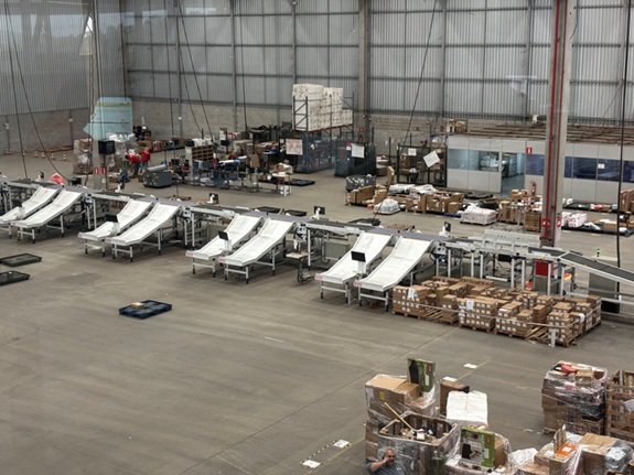

A Jadlog, uma das principais transportadoras de cargas fracionadas no mercado de negócios entre empresas e no e-commerce brasileiro, implantou dois sorters desenvolvidos pela Pitney Bowes Brasil para automatizar a classificação de encomendas na filial do Rio de Janeiro e no hub de Betim, em Minas Gerais. Com tecnologia 100% nacional, os equipamentos foram projetados para organizar o fluxo de pacotes por cidade e CEP, ampliar a velocidade de processamento e reduzir a dependência de etapas manuais de separação.

A estrutura de automação instalada nas duas unidades possui capacidade de processamento de até 5 mil pacotes por hora. O sorter conta com 20 saídas e três posições de separação associadas a cada uma delas, totalizando até 60 classificações simultâneas. Cada módulo de desvio pode direcionar os volumes para até quatro saídas.
“A tecnologia utilizada no Sorter é um pré-desviador que direciona para a direita ou esquerda a saída do pacote. Isso facilita e otimiza o processo já considerando o tempo hábil de processamento seguro em segundos, para todas as classificações, conforme a necessidade da Jadlog.”, afirma Gustavo Cristofaro, Regional Sales Manager da Pitney Bowes, responsável pela implantação.
Arquitetura
A arquitetura também inclui três câmeras e um módulo pré-desviador. Antes de o pacote chegar ao ponto de desvio, o equipamento o aproxima do lado direito ou esquerdo da esteira, de acordo com a localização da rampa de destino. Esse alinhamento ajuda a manter a fluidez do processo e permite que o sistema opere dentro da capacidade projetada.
Outra camada de controle evita que encomendas sejam direcionadas para rampas que já atingiram sua capacidade. Quando o sistema identifica uma saída cheia, uma inconsistência de rastreamento ou uma leitura que não permite determinar o destino com segurança, o pacote é enviado para uma área de rejeito e passa por uma nova verificação.

O desenho inicial previa a utilização de posições com tecnologia put-to-light, nas quais sinais luminosos indicariam o destino de cada encomenda. Durante o desenvolvimento, o projeto foi adaptado à dinâmica da Jadlog: os pallets foram mantidos nas posições de separação e as indicações passaram a ser apresentadas em monitores.
A adaptação permitiu preservar a capacidade de classificação e adequar a interação dos operadores à rotina da filial. O projeto mostra que a automação intralogística não precisa seguir um modelo único, podendo ser configurada de acordo com o layout, o volume, as rotas e os procedimentos adotados em cada operação.
