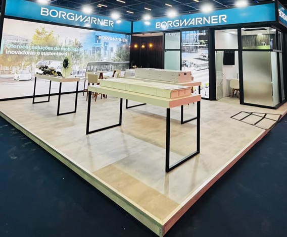

No estande da BorgWarner na Lat.Bus Também está em exibição o sistema de bateria NMC (níquel, manganês e cobalto) 9 AKM, produzido na planta da BorgWarner em Piracicaba e aplicado aos ônibus elétricos Mercedes-Benz eO500U em operação no Brasil. Desenvolvido para aplicações comerciais de uso intensivo, o conjunto utiliza tecnologia de íons de lítio, aliando alta densidade energética e arquitetura flexível para atender às diferentes necessidades dos clientes.
O sistema possui capacidade de armazenamento de 98 kWh por bateria, alcançando 392 kWh em um ônibus equipado com quatro unidades e proporcionando autonomia de até 280 quilômetros, conforme as condições de operação. A tecnologia também oferece vida útil de até 4.000 ciclos e incorpora três níveis de segurança, abrangendo célula, módulo e sistema.
