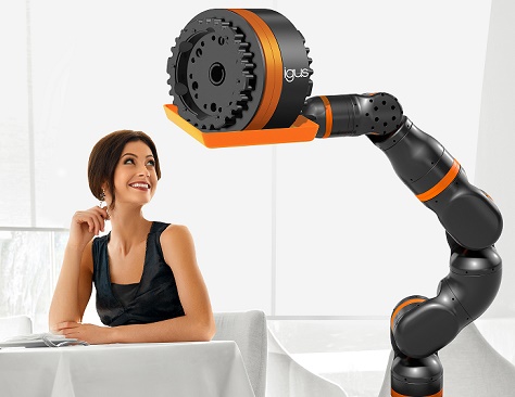

Moça olhando braço do, robô com articulação ReBeL
Robôs de baixo custo para a prestação de serviços domésticos graças à nova articulação robótica da igus
Servir suco de laranja, carregar a máquina de lavar louça ou separar as compras.
O novo conceito de robótica de baixo custo da igus visa tornar essas tarefas cada vez mais possíveis.
Com o nome de ReBeL, a igus apresenta um novo tipo de articulação, impulsionado por uma engrenagem harmônica na Hannover Messe 2018 pela primeira vez como um componente único e também apresenta um estudo de um robô de serviço de 6 eixos.
Na feira de Hannover de 2018, a igus apresentou a sua revolucionária articulação ReBeL com engrenagem harmônica de plástico, motor BLDC e sistema de controle
A nova articulação é diferente dos modelos de robolink anteriores:
Pela primeira vez, ao invés de motores de passo, são usados motores de corrente contínua.
Graças a peças moldadas por injeção que não necessitam de manutenção, a nova série ReBeL está pronta para se tornar uma verdadeira economia para os fabricantes de robôs.

Em vez de motores de passo, são utilizados motores de corrente contínua sem escovas (motores BLDC), que já pertencem ao que existe de mais moderno na robótica industrial.
Levíssimo devido aos componentes de plástico
Devido ao seu pequeno tamanho, os motores BLDC agora podem ser instalados na engrenagem harmônica livre de manutenção de uma articulação ReBeL.
O equipamento de controle também é embutido nos eixos e, portanto, torna desnecessário um gabinete de controle externo.
“Os cabos agora podem ser encaminhados diretamente dentro de um braço robótico como um sistema BUS.”
Explica Martin Raak, gerente de produtos robolink da igus GmbH.
“Outra idéia é equipar novas articulações com codificadores absolutos, que lembrem a posição de um braço mesmo quando ocorre uma falha de energia.”
Continua Raak. O ReBeL agora possibilita ter o 6º eixo de rotação no sistema robolink modular e, assim, permite que sejam alcançadas todas as posições.
Para os rolamentos, são utilizados rolamentos de esferas de plástico xiros que não precisam de lubrificação e que têm funcionamento suave.
Como as caixas de engrenagens também são feitas principalmente de polímeros, o sistema ReBeL é muito leve.
Os motores BLDC também contribuem para a redução de peso, pois são mais leves que os motores de passo usados anteriormente.
