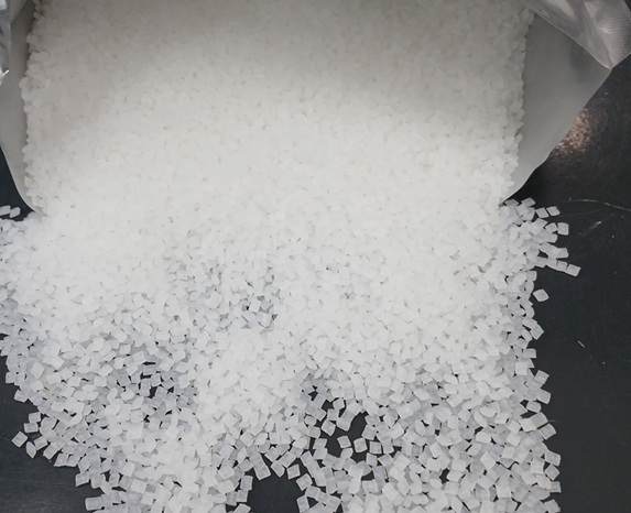

Sucessor do Ultramid® Star, o Ultramid® A3S HP UN amplia seu alcance: atendendo os mercados e fabricantes de abraçadeiras, conectores, componentes eletrônicos e utensílios domésticos, bem como aplicações automotivas que exigem resistência e precisão. Seu grânulo (pellets), com tamanho reduzido, contribui para maior eficiência na dosagem, enquanto o novo sistema de lubrificação auxilia na fluidez e desmoldagem rápida, facilitando o processamento e oferecendo mais flexibilidade para diferentes aplicações industriais.

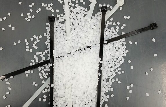

Abraçadeiras plásticas – “esgana gato” feitas com Ultramid® A3S HP UN
O Ultramid® A3S HP UN encurta o tempo de plrodução
Com viscosidade balanceada e cinética de cristalização aprimorada, o Ultramid® A3S HP UN permite ciclos de produção mais curtos, menor consumo de energia e estabilidade de parâmetros durante longos turnos, reduzindo ajustes no processo. Além disso, apresenta tonalidade natural neutra garantindo melhor acabamento visual em peças técnicas, além de favorecer processos de coloração via uso de masterbatch. De acordo com ensaios técnicos da BASF com clientes, em condições reais de processo o material proporcionou redução no tempo de ciclo de injeção entre 5 e 10%, com excepcional estabilidade térmica mesmo quando necessária a adoção de elevada temperatura de massa, da ordem de 300–320 °C. (Fonte : ensaios técnicos em diversos clientes – Nota: observar sempre as recomendações gerais de processamento da linha Ultramid®).

Roger Ackermann, proprietário e gerente da Reimold, fabricante de abraçadeiras, destaca os resultados obtidos na prática: “A nova linha HP da família de poliamida A3 da BASF foi qualificada e aprovada internamente nos processos de produção da Reimold. Atendeu todos os requisitos necessários, inclusive na coloração e resistência. A matéria-prima se comportou muito bem com a temperatura e umidade padrão, teve controle estável na injeção e dosagem, facilidade na extração das peças com ciclos rápidos e resultou em um produto de qualidade e resistente.”
