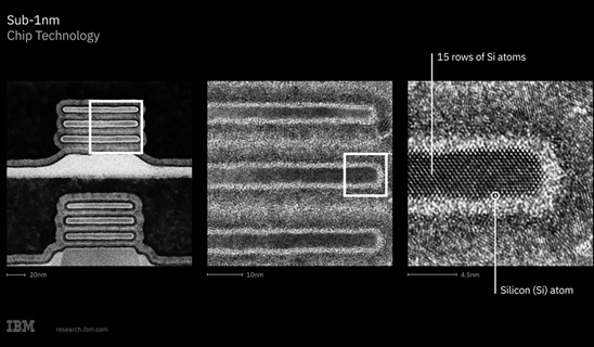

Para produzir este chip, pesquisadores da IBM desenvolveram uma arquitetura de transistor totalmente nova, chamada “nanostack”, o primeiro design tridimensional baseado em nanosheets conhecido na indústria. O nanostack representa um grande avanço além da tecnologia de nanosheets, a arquitetura de ponta atual da indústria, inventada pela IBM. O design nanostack empilha e intercala transistores verticalmente, aproveitando a integração sequencial 3D para acomodar mais transistores em um chip. O design também possibilita o uso de diferentes combinações de materiais em cada camada empilhada, otimizando o desempenho e a eficiência energética de cada transistor de forma independente dos demais.
A arquitetura nanostack
A arquitetura nanostack da IBM foi validada experimentalmente por meio de ligação dielétrica ultrafina na integração CMOS, demonstração de capacidade de engenharia de canal duplo e operação funcional de inversor CMOS com desempenho de comutação esperado. Em conjunto, esses resultados confirmam que a tecnologia nanostack pode ser construída fisicamente e suporta computação real.

Com essa estrutura inovadora, a tecnologia lógica pode se estender pela primeira vez abaixo do nó de 1 nm, avançando a era do escalonamento em nível de angstrom, em que as dimensões se aproximam do tamanho de átomos individuais. Embora os nós de transistor hoje se refiram a uma geração de tecnologia de fabricação em vez de uma dimensão física exata, a tecnologia de 0,7 nm da IBM — também chamada de 7 angstroms — demonstra como o escalonamento contínuo permanece possível. Com a nova arquitetura nanostack, o roadmap de semicondutores da IBM projeta pelo menos uma década de escalonamento futuro.
