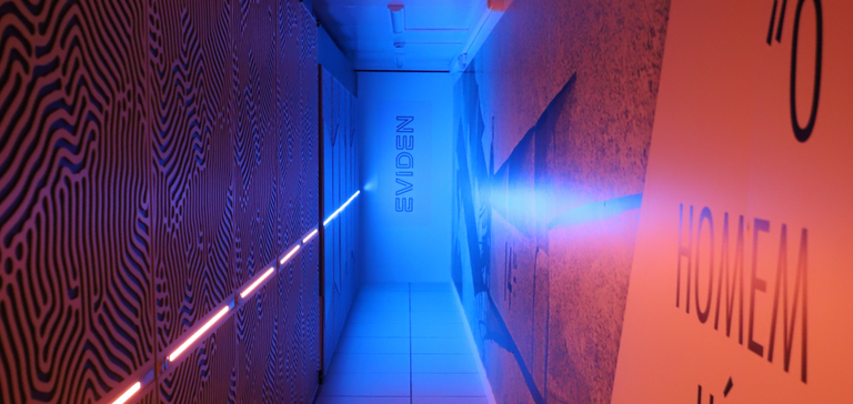

A atualização do Santos Dumont é composta por cinco partições distintas. A maior delas inclui 62 blades BullSequana XH3145-H, cada blade equipado com processadores Intel® Xeon® Scalable de 4ª geração e 4 GPUs NVIDIA H100 conectadas por NVLINK. A segunda maior partição é baseada em 20 blades BullSequana XH3420, totalizando 60 nós, cada nó equipado com 2 processadores AMD EPYC™ 9684X. A terceira partição é composta por 36 blades BullSequana XH3515-H equipados com 4 NVIDIA Grace Hopper Superchips conectados por NVLINK. A quarta partição inclui 6 blades, com 18 nós, cada nó equipado com 2 APUs AMD Instinct™ MI300A.
Além disso, há 4 nós equipados com o mais recente CPU NVIDIA Grace Superchip. Todos os nós são interconectados por uma malha NVIDIA Infiniband NDR não bloqueante, operando a 400 Gbps.
GPUS Grace no Santos Dummont
Baseado na solução Enterprise da NVIDIA, o Santos Dumont agora conta com quatro CPUs Grace conectadas a quatro GPUs Hopper em cada nó acelerado nas blades BullSequana XH3515-H, tecnologia projetada para processar grandes volumes de dados em centros de dados dinâmicos, produzindo inteligência com máxima eficiência energética, essencial para trabalhos com IA. A CPU Grace oferece o dobro de desempenho por watt, o dobro da densidade de empacotamento e a maior largura de banda de memória em comparação com os servidores líderes atuais.
Quase todos os nós de processamento estão instalados em seis racks BullSequana XH3000, que ocupam pouco mais de 7 metros quadrados e fornecem até 147 kW por rack para as blades de computação e switches de rede de alta velocidade. Cerca de 98,5% do calor gerado dentro desses racks é capturado e removido do datacenter pelo sistema DLC da Eviden, que é o mais eficiente disponível no mercado atualmente.
