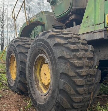

Entre as empresas presentes, destaque para a Titan Pneus, única fabricante que disponibiliza pneus produzidos em solo nacional para diversas aplicações florestais e agroflorestais, e que levará um portfólio robusto de soluções. Sua principal novidade fica por conta do lançamento do modelo 750/55-26.5 Goodyear Timbertrac LS-2, com foco no manejo de colheita florestal. “Nacionalizamos uma medida popular em um mercado emergente, com enorme potencial de crescimento”, afirma, Ricardo Karasz, Gerente de Pesquisa e Desenvolvimento da empresa.
Equipamentos Harvester

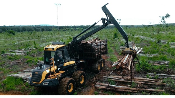

O lançamento é indicado para equipamentos Harvester (utilizados em tarefas como derrubada, desgalhamento, traçamento e empilhamento de árvores) e Forwarders (transporte de madeira), podendo ser utilizado com ou sem esteiras, inclusive em áreas mais íngremes e em operações severas. “Para desenvolver esse modelo, além de estudos e pesquisas, utilizamos compostos de alto desempenho”, destaca o especialista.
A definição do desenho da banda de rodagem foi um fator crítico, especialmente no que se refere à capacidade de autolimpeza. Embora o padrão não seja incomum para a categoria, houve atenção especial a esse aspecto, pois, dependendo das condições do terreno, pode ocorrer o acúmulo de lama e resíduos entre os sulcos, comprometendo a eficiência de tração e reduzindo o desempenho do pneu.
Cintas de aço
O modelo incorpora a tecnologia Steel Armor, já consolidada em outras linhas, que consiste na utilização de cintas de aço na estrutura, neste caso, importante destacar que são quatro cintas, proporcionando maior integridade estrutural e proteção contra danos externos. De acordo com Karasz, essa preocupação com a construção não é por acaso, trata-se de uma aplicação pesada, na qual a vida útil do pneu tende a ser naturalmente reduzida. “Por isso, a carcaça foi projetada para acompanhar esse nível de exigência, com um dimensionamento estrutural capaz de suportar variações intensas de terreno, carga e esforço mecânico”, destaca.
Além disso, o pneu opera com pressões elevadas, na faixa de 87 PSI (libras por polegada quadrada), e sob altas capacidades de carga, o que demanda um projeto de engenharia altamente robusto e preciso. “O desenvolvimento exigiu um extenso programa de validação em campo, com instrumentação de equipamentos e acompanhamento contínuo da engenharia, em conjunto com fabricantes e operadores, para garantir desempenho e confiabilidade. Além disso, por ser um pneu de fabricação nacional, apresenta um custo mais atrativo e competitivo”, completa o especialista.
