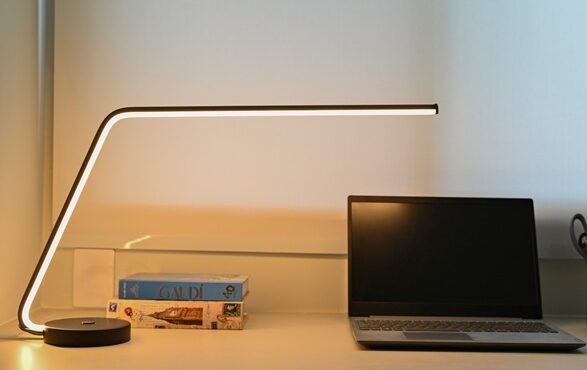

Conhecidas como as protagonistas do home office. Práticas, portáteis e funcionais, essas luminárias de apoio estão disponíveis em diversos modelos e estilos. E, o melhor: basta conectá-las na tomada para poder utilizá-las! São boas opções, inclusive, para quem vive em casa alugada e não pode fazer quebra-quebra no imóvel. Ou para quem deseja compartilhar esse artigo com mais alguém na mesma casa, em momentos distintos.
Luminária de mesa Linea, da Yamamura Collection, em projeto do arquiteto Giancarlo Filgueiras | Foto de Emerson Rodrigues

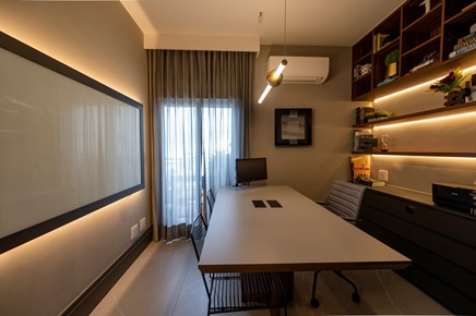

O espaço de trabalho ou estudos pode contar com diferentes tipos de peças. Entre os exemplos estão as luminárias centrais e mais comuns – que realizam a iluminação principal do ambiente – como é o caso de plafons e pendentes maiores ou lineares (com distância recomendada de 70cm a 90cm do tampo da mesa).
Espaço de trabalho com luzes de led no pendente, nas prateleiras e atrás do painel. Neste cômodo houve a mescla entre a iluminação neutra e quente | Projeto de Kaleidoscope Arquitetura e foto de Emerson Rodrigues

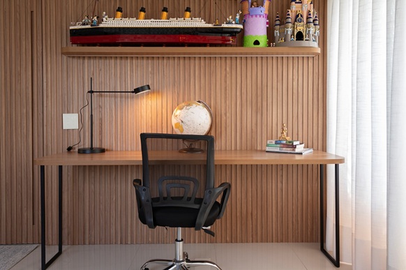

Outros modelos de apoio, (além das luminárias de mesa) também são bem-vindos, em razão de complementarem a luminosidade. Assim, o ideal é combinar peças de iluminação difusa e focal, sempre de acordo com a necessidade. Entre as peças de apoio estão: pendentes menores (que devem ficar atrás ou ao lado dos monitores); luminárias de piso ou arandelas (ao lado de sofás, poltronas ou mesinhas laterais especialmente para leitura); perfis ou fitas de LED embutidos nos mobiliários.

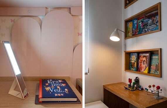

Cantinho de Estudos – É muito bom ter um ambiente alegre e bem iluminado para fazer as lições de casa. Na primeira imagem, luminária de mesa dobrável em projeto de Larissa Suzuki. Na segunda, arandela em projeto de Fan Interior Design | Fotos de Emerson Rodrigues
