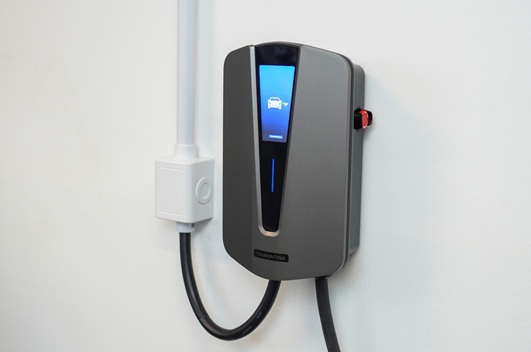

A estação de recarga
“A estação de recarga não pode ser tratada como um ponto elétrico convencional. A contratação de um profissional qualificado, o dimensionamento correto do sistema e o atendimento às normas técnicas são determinantes para um carregamento seguro e confiável”, declara André de Lima, Diretor Comercial da Tramontina.

Entre os requisitos de segurança para instalação de carregadores para veículos está o uso de DR Tipo B, capaz de detectar correntes residuais alternadas (AC) e contínuas (DC), prevenindo choques elétricos e falhas por fuga de corrente. Quando integrado à estação de recarga, como nos modelos que a Tramontina disponibiliza ao mercado, o dispositivo elimina a necessidade de um componente externo adicional, geralmente de alto custo e menor disponibilidade.
O conjunto de proteções inclui ainda monitoramento do aterramento, proteção contra sobrecorrente, sobretensão, subtensão, sobretemperatura e descargas atmosféricas. Esses recursos asseguram que o equipamento opere dentro dos parâmetros seguros e interrompa o funcionamento em situações anormais.
