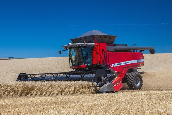

A Colheitadeira axial utiliza um único rotor para realizar a trilha e a separação da palhada
Anderson Schofer, especialista em colheitadeiras da Massey Ferguson, explica que a principal diferença entre os dois modelos está no sistema de trilha. A colheitadeira axial utiliza um único rotor responsável para realizar a trilha – processo de separação do grão da vagem, espiga ou cacho – e separação da palhada. É um sistema mais contínuo, ideal para grandes volumes de massa colhida. Já a híbrida combina dois sistemas dedicados: um cilindro convencional somente para trilha, seguido por dois rotores separador responsáveis pela separação final dos grãos. Essa configuração une a eficiência da trilha convencional à performance de baixas perdas na separação do sistema axial.

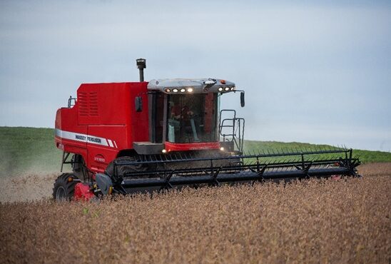

A Colheitadeira híbrida combina dois sistemas dedicados: um cilindro convencional e dois rotores
