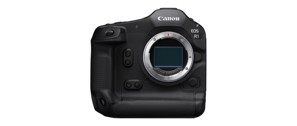

A versão 1.0.1 do firmware incorpora os seguintes aprimoramentos e correções.
- O status da conexão Wi-Fi agora pode ser identificado pela cor do [Ícone de transferência FTP].
- Adiciona [Proteger imagens] e [Classificação] durante a transferência por FTP.
- Adiciona a capacidade de alterar o [Modo de disparo personalizado] enquanto grava imagens na mídia (BUSY).
- Corrige um problema em que a câmera pode ficar inoperante se uma lente que não se comunica com a câmera estiver conectada ao fotografar repetidamente usando a saída HDMI.
- Corrige um problema em que a câmera pode ficar inoperante se uma imagem for cortada enquanto outras imagens estiverem sendo transferidas para um servidor FTP.
- Corrige um problema em que o Err70 pode ocorrer ao usar um software aplicativo, como o Camera Connect, e a carga no smartphone aumenta.
- Corrige um problema em que a estabilização de imagem pode se tornar instável no modo de vídeo ao fazer uma panorâmica na diagonal durante o uso de alguns equipamentos de estabilização (como monopé ou equipamentos de mão).
- Corrige um problema em que todas as imagens podem não ser copiadas ao copiar várias imagens selecionadas na câmera.
- Corrige um problema em que dispositivos de outro fabricante (como estroboscópio ou disparador remoto da câmera) podem funcionar durante o disparo pré-contínuo.
- Corrige um problema que pode, imediatamente após o disparo, fazer com que a tela demore a se desligar ao usar um botão que tenha sido atribuído à função “Tela desligada”.
- Corrige um problema em que as configurações do Look File podem ser aplicadas a vários arquivos de imagem personalizados.
- Corrige um problema em que o movimento do quadro AF pode não ser suave quando vários itens de informações de disparo são exibidos e o multicontrolador é operado.
- Implementa uma correção para incluir imagens personalizadas ao salvar as configurações da câmera.
- Melhora a estabilidade da operação durante a comunicação em rede.
Se o firmware da câmera já tiver a versão 1.0.1, não será necessário atualizá-lo.
Notas:
O manual do usuário na WEB é atualizado de acordo. Faça o download do manual e do firmware mais recente. Você pode fazer o download no site oficial da Web.
Link para o Manual: Clique aqui
Preparativos para a atualização do firmware:
Na pasta que você baixou está o firmware (EOSR1101.FIR / tamanho do arquivo: XX,XXX,XXX bytes) e instruções sobre os procedimentos de atualização do firmware (um arquivo PDF em cinco idiomas: Japonês, inglês, francês, espanhol e chinês simplificado). Antes de iniciar as operações de atualização do firmware, leia atentamente as instruções para confirmar sua compreensão dos procedimentos de atualização do firmware.
