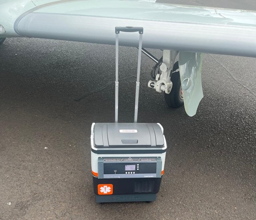

Em um país de dimensões continentais como o Brasil, esse fator geográfico impõe um desafio adicional. Órgãos captados em regiões distantes dos grandes centros transplantadores muitas vezes não podiam ser aproveitados, reduzindo um estoque já escasso de doadores. Foi justamente para enfrentar esse cenário que a Biotecno desenvolveu o Taura, uma caixa térmica de alta precisão capaz de manter o órgão em temperatura controlada entre quatro e dez graus Celsius, ampliando a janela segura de transporte. Ao preservar melhor as condições do órgão durante o trajeto, a tecnologia permite que equipes médicas possam buscar órgãos em distâncias maiores e ampliar as possibilidades de compatibilidade entre doadores e receptores.
Durante a Hospitalar, o Taura é apresentado ao público como um exemplo de inovação nacional capaz de competir com soluções estrangeiras e de reposicionar o Brasil como produtor de tecnologia crítica em saúde.
O equipamento também incorpora recursos de segurança e rastreabilidade. As baterias internas são do tipo VRLA, sem risco de combustão e homologadas para transporte em aviação comercial, permitindo deslocamentos aéreos com segurança. Outro diferencial é o monitoramento remoto contínuo da temperatura e da localização durante todo o trajeto, garantindo previsibilidade e rastreabilidade científica. Enquanto soluções adotadas nos Estados Unidos e no Canadá são descartáveis e custam cerca de cinco mil dólares por unidade, a tecnologia brasileira é reutilizável e tem vida útil estimada entre cinco e seis anos.
