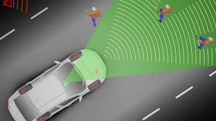

Pesquisas estão em curso sobre a tecnologia de freio autônomo, que pode parar um carro quando outros veículos ou obstáculos estão muito próximos, e de apoio para manter a trajetória, que aplica uma força corretiva na direção se o motorista escapar de sua faixa.
