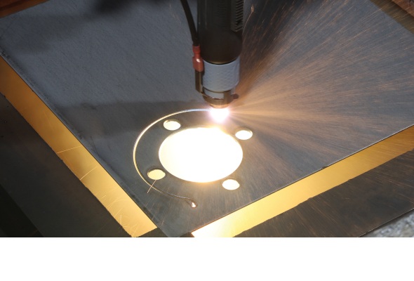

Hypertherm Associates,, uma importante fabricante americana de sistemas de corte industrial e software lançou seu novo produto. Tecnologia HySpeed, que permite aos fabricantes atingir velocidades semelhantes às do laser por meio de sistemas de corte a plasma a ar e industriais Powermax SYNC® compatíveis. A tecnologia avançada de corte a plasma foi projetada especificamente para reduzir significativamente o tempo entre cortes para fabricantes que utilizam técnicas de aninhamento, aumentando o rendimento em aplicações de corte a plasma mecanizado.
Desenvolvida para os sistemas de plasma Powermax45 SYNC, 65 SYNC, 85 SYNC e 105 SYNC, a tecnologia HySpeed combina aninhamento (nesting) CAM otimizado, movimento inteligente da tocha, velocidades de corte mais elevadas e técnicas avançadas de gerenciamento de gases para processar peças com mais rapidez, mantendo a qualidade do corte.
tecnologia HySpeed
Compatibilidade com o Powermax SYNC
Nos modelos Powermax SYNC compatíveis, os fabricantes podem ativar o HySpeed imediatamente para aumentar a velocidade do seu sistema — utilizando o equipamento que já possuem — ou investir em um novo modelo Powermax SYNC.
Para oficinas que processam grandes nests com muitas peças e retalhos, a tecnologia HySpeed reduz drasticamente o tempo sem corte entre as perfurações. O software maximiza a produtividade e o rendimento da máquina, minimizando o tempo de retração da tocha, otimizando as trajetórias de deslocamento e permitindo que a purga de gás ocorra enquanto a tocha se desloca para o próximo ponto de perfuração.
Quando utilizada em mesas de corte rígidas com altas velocidades de aceleração e controle de movimento e altura, a tecnologia HySpeed pode atingir velocidades de corte de até 1400 pol./min (3480 cm/min) — até três vezes mais rápidas do que as velocidades de corte a plasma tradicionais e comparáveis às do laser de fibra em materiais finos de aço-carbono. Isso permite que as oficinas obtenham as vantagens de velocidades de corte semelhantes às do laser, com maior versatilidade e a um custo menor.
“A tecnologia HySpeed representa um avanço significativo para o corte a plasma industrial leve e a ar”, disse Ed Johnson, gerente de produto da Hypertherm. “Desafiamo-nos a ampliar as possibilidades do que é viável com nossos produtos e, neste caso, desenvolvemos um equipamento de corte a plasma que produz peças na velocidade do laser, sem comprometer a qualidade das peças.”
Integração
A tecnologia é integrada por meio dos sistemas de plasma Powermax SYNC da Hypertherm, do software de agrupamento ProNest® ou ProNest LT e do software EDGE® Connect CNC com Phoenix®. Juntos, eles otimizam o sequenciamento de peças, o posicionamento dos LEDs e os caminhos da tocha para reduzir movimentos desnecessários e maximizar a eficiência de corte.
Além de proporcionar maiores velocidades de corte, a tecnologia HySpeed reduz o risco de colisões da tocha e tempos de inatividade imprevistos, ao direcionar de forma inteligente o movimento da tocha ao redor das peças a serem cortadas e de possíveis obstáculos. É especialmente eficaz para o corte de materiais finos de aço-carbono, com uma faixa de espessura de 26 gauge a 3/16 de polegada (0,5 mm a 5 mm).
