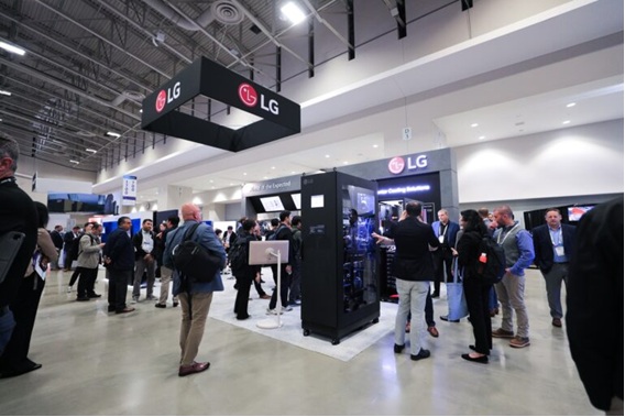

Na feira Data Center World 2025, realizada em Washington, D.C., a LG apresentou sua mais recente linha de soluções sustentáveis de refrigeração. Aproveitando sua vasta experiência em tecnologia HVAC, a LG está ajudando a construir um futuro mais verde para o setor.
refrigeração sustentável
Um dos principais destaques do portfólio é o chiller ACC, que utiliza componentes centrais de alta eficiência e refrigerantes com baixo Potencial de Aquecimento Global (GWP) para oferecer um desempenho notável com menos emissões e menor consumo de energia. Disponível nas versões com compressor parafuso inverter e centrífugo sem óleo, o ACC inovador oferece capacidade de refrigeração aprimorada com seu sistema de “free cooling”, que utiliza um economizador de refrigerante bombeado para reduzir o consumo de energia e de água.

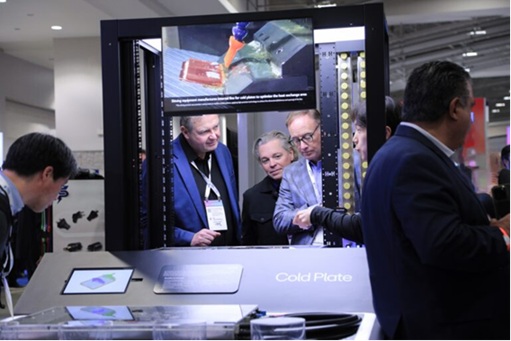

A LG também introduziu soluções altamente eficientes de resfriamento direto no chip (D2C), como o Cold Plate. Quando combinada com um ACC, essa solução permite a remoção direcionada do calor, contribuindo para a redução do uso de água. O sistema é acoplado diretamente aos chips dos servidores, utilizando um líquido refrigerante para absorver o calor e direcioná-lo por um circuito fechado controlado por uma Unidade de Distribuição de Refrigerante (CDU). A CDU conta com sensores virtuais baseados em IA para redundância total e possui design compacto e modular, facilitando a manutenção e a instalação.
