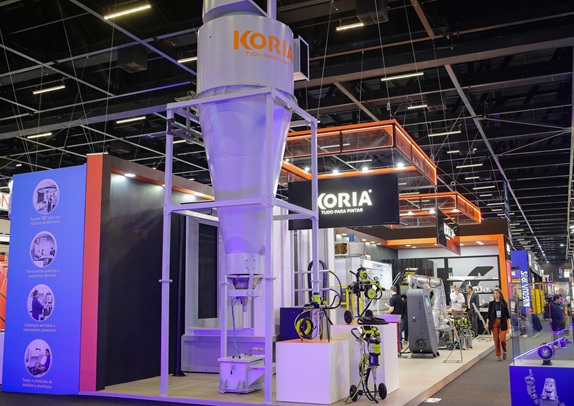

O sistema de recuperação normalmente combina exaustão e filtragem por cartuchos, ciclones ou sistemas híbridos. O pó que não adere à peça é captado e separado do ar, sendo direcionado para coletores. Depois de peneirado, pode voltar à operação. Em alguns casos, os chamados “finos” são encaminhados aos próprios fabricantes para incorporação em novos lotes de tinta.
