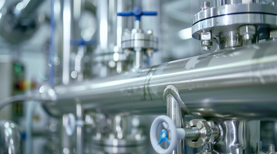

traço elétrico
O traço térmico utiliza cabos para aquecer superfícies diretamente
O sistema de traço térmico é constituído por cabos aquecedores flexíveis, projetados para serem instalados ao longo de tubulações, tanques ou outros equipamentos que requerem controle preciso de temperatura.
Esses cabos conseguem transmitir calor de maneira constante ou controlada, dependendo das necessidades específicas do processo industrial.
A instalação cuidadosa dos cabos garante que o calor seja distribuído uniformemente, mantendo a temperatura ideal e assegurando a continuidade e a eficiência das operações industriais.
