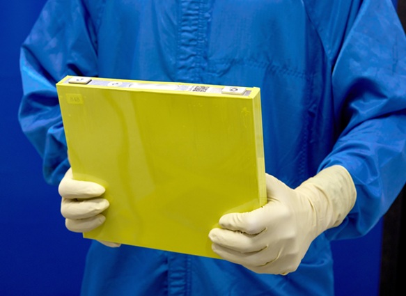

As células LMR terão formato prismático – são retangulares – em vez do tipo “pouch” (parecido com um sachê), usado hoje nas baterias com alto percentual de níquel. Esse novo formato é mais eficiente para veículos de maior porte, como picapes e SUVs. Ele também permite reduzir em 75% o número de peças do módulo da bateria, e em 50% o número de componentes do sistema como um todo.
