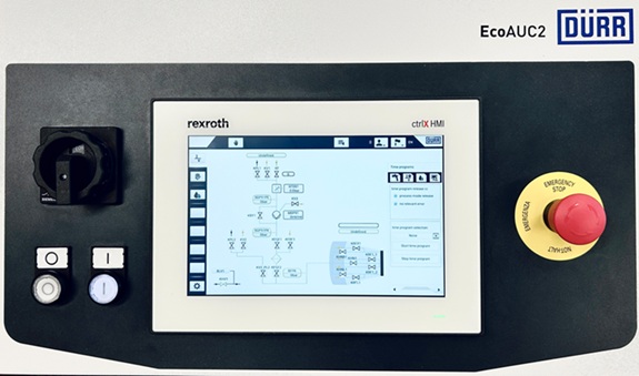

Inicialização imediata e manuseio intuitivo

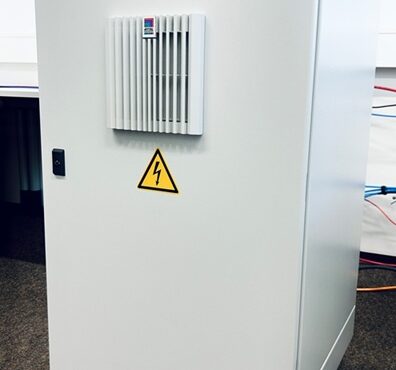

Os componentes da EcoAUC2 estão alojados de forma compacta em um gabinete de controle. O controlador de processo, o sistema de controle de ar comprimido, o sistema de visualização e as interfaces para controle do robô e o CLP de segurança estão integrados neste gabinete. Assim como o seu modelo antecessor, a EcoAUC2 também está totalmente integrada ao conceito ready2integrate da Dürr.
Ele funciona de acordo com o princípio plug-and-play, conhecido na área de informática: A unidade pré-testada e certificada é adaptada à respectiva tecnologia de dosagem e aplicação e pode ser colocada em operação no local no menor tempo possível, sem qualquer adaptação adicional. Um sistema de visualização intuitivo com um visor superdimensionado simplifica o monitoramento e a operação do processo. A EcoAUC2 amplia significativamente as possibilidades da tecnologia de aplicação automatizada – para quem deseja um revestimento flexível, confiável e versátil em um ambiente industrial.
