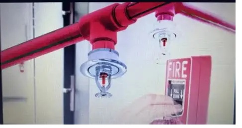

Ampola de vidro rompe ao atingir temperatura predeterminada crítica
Cada sprinkler é equipado com uma ampola de vidro contendo um líquido sensível à temperatura.
Quando o ambiente alcança uma temperatura crítica predeterminada, geralmente entre 57 °C e 74 °C, a ampola se rompe.
Esse rompimento ocorre exclusivamente nos locais onde há um foco real de calor, garantindo que a água seja liberada apenas nas áreas afetadas.
Essa precisão no combate a incêndio evita o desperdício de água em regiões não impactadas, tornando o sistema de sprinklers altamente eficiente e eficaz na supressão de incêndios.
