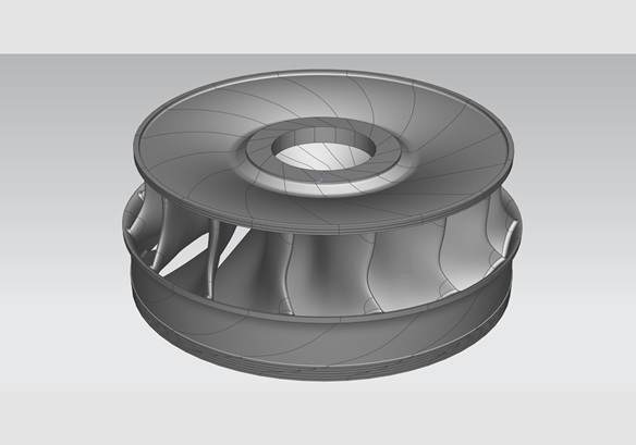

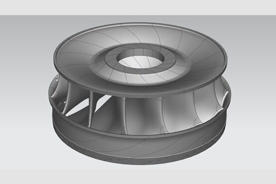

Neste projeto de inovação, geometrias reais e condições de contorno provenientes do desenvolvimento de produtos da Voith são integradas em um processo automatizado de otimização. O AutoOpti conduz todo o fluxo: gera novos projetos, executa simulações automaticamente e avalia resultados com base em critérios como eficiência hidráulica, perdas de escoamento e robustez mecânica. Com o uso de modelos substitutos já consolidados (Gaussian Processes), o número de custosos cálculos CFD é significativamente reduzido. Essa combinação permite explorar o espaço de projeto de forma sistemática e eficiente.
Primeiros resultados: ganhos de eficiência já perceptíveis
Mesmo nas fases iniciais, o potencial é evidente: na otimização de uma turbina Francis, o AutoOpti gerou novas variantes de projeto que alcançaram melhorias significativas de eficiência em diversos pontos de operação – mantendo constantes as vazões. Paralelamente, os primeiros modelos substitutos foram treinados com sucesso a partir de dados CFD de alta fidelidade e integrados de forma eficaz ao processo de otimização. Os resultados confirmam: o AutoOpti encurta de maneira significativa o tempo de desenvolvimento e melhora de forma mensurável a qualidade do projeto das turbinas.
