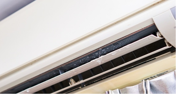

Os problemas com ar-condicionado acontecem, principalmente, nos aparelhos mais antigos, e um dos mais frequentes é o gotejamento de água por situações de condensação o que faz com que se tenha o ar-condicionado gotejando. Embora o aparelho seja projetado para desumidificar o ambiente, quando ele começa a gotejar, isso indica que algo pode não estar funcionando corretamente.

Ar-condicionado gotejando
Filtro de ar sujo ou obstruído
“Quando o filtro de ar do ar-condicionado está sujo, ele restringe a passagem do ar, causando um acúmulo de umidade no sistema”, explica Magalhães. “Isso pode levar a um gotejamento excessivo, já que a água condensada não é evacuada adequadamente”, reitera. A solução, segundo o especialista, é fazer a limpeza regular dos filtros, de preferência a cada 15 ou 30 dias, dependendo do uso do aparelho.
Tubo de drenagem obstruído ou mal posicionado deixa o ar-condicionado gotejando
Outro motivo comum para o gotejamento é o bloqueio ou desalinhamento do tubo de drenagem. “Esse tubo é responsável por transportar a água gerada pela condensação para fora do aparelho. Quando ele está obstruído ou mal instalado, a água acaba se acumulando e gotejando para fora”, afirma Magalhães. O técnico especializado pode verificar e corrigir a posição do tubo ou realizar a limpeza para garantir que a drenagem ocorra corretamente.
Defeito na serpentina do evaporador
A serpentina do evaporador, responsável por absorver o calor do ambiente, pode ser a causa do gotejamento se estiver com problemas. “Se a serpentina estiver congelando, o gelo pode derreter e gerar um acúmulo de água dentro do aparelho”, explica o especialista. Esse problema, geralmente, está relacionado a falhas no controle de temperatura ou baixa vazão de ar devido a filtros ou ventiladores sujos.
Instalação inadequada permite molhar com o ar condicionado gotejando pela condensação
“Uma instalação inadequada pode levar a uma série de problemas, incluindo o gotejamento”, alerta Magalhães. “Se o aparelho não for instalado em um local adequado ou se o nível do ar-condicionado estiver errado, o processo de drenagem pode ser comprometido.” A posição do aparelho deve ser cuidadosamente verificada por um técnico qualificado, para garantir que a água seja corretamente drenada.
