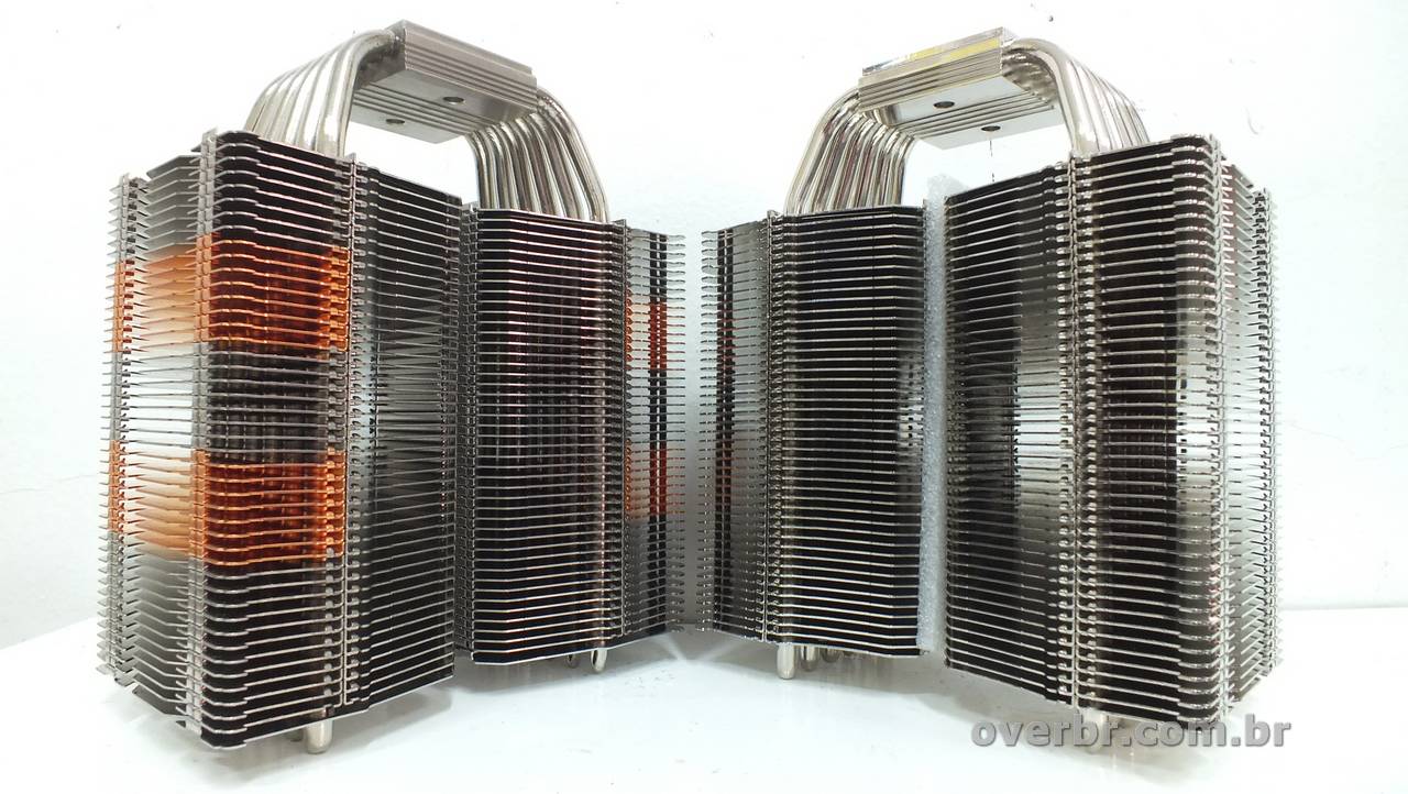

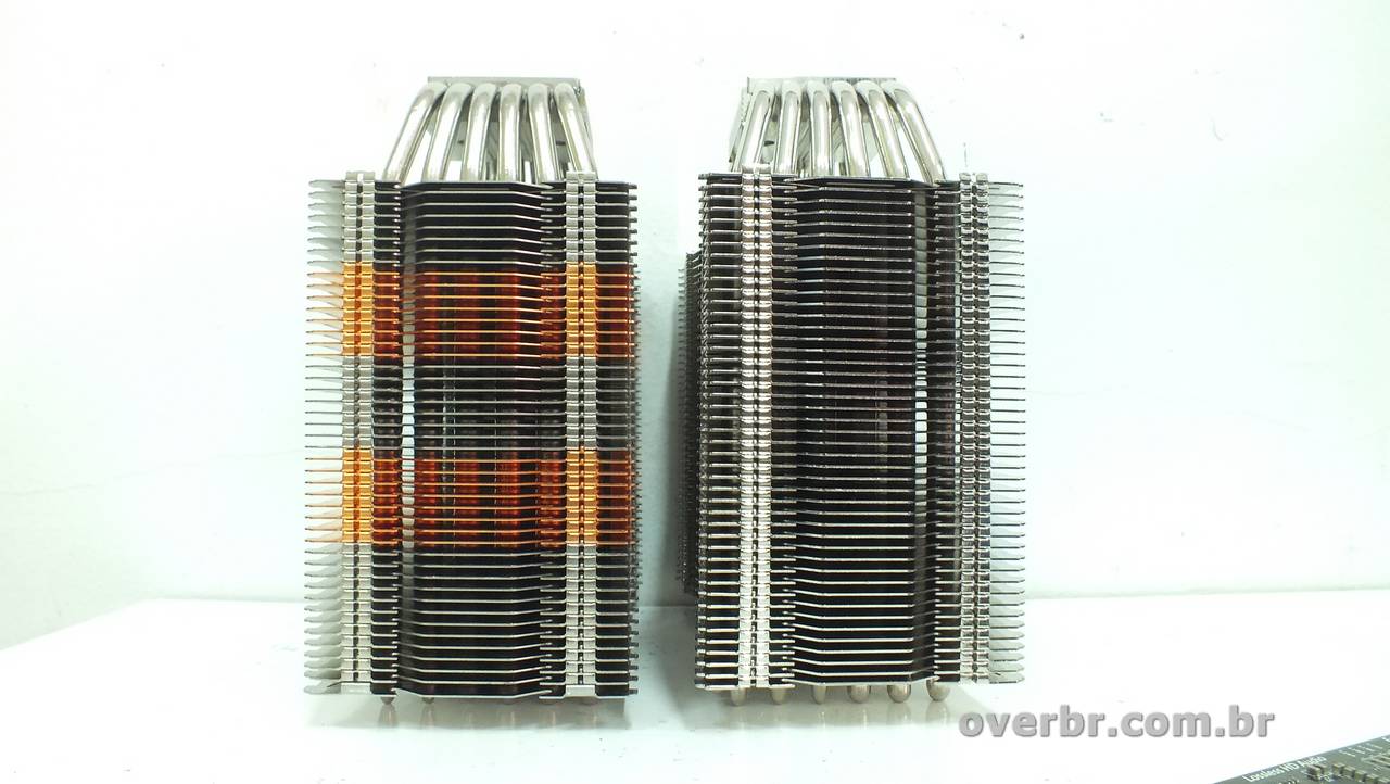

As diferenças entre o Megahalems e o Super Mega fica na questão do adicionamento de parte das aletas para cobre em lugares estretégicamente escolhido. O Fabricante também inclui um novo par de parafusos de fixação entre o adaptador do soquete e a presilha principal da base do dissipador.
Ambos os corpos são indênticos, tratando-se claramente de serem confeccionados no mesmo modelo industrial, por isso acreditamos que as diferenças entre o Super Mega e o consagrado MegaHalems não seja tão distantes quando o assunto é performance.

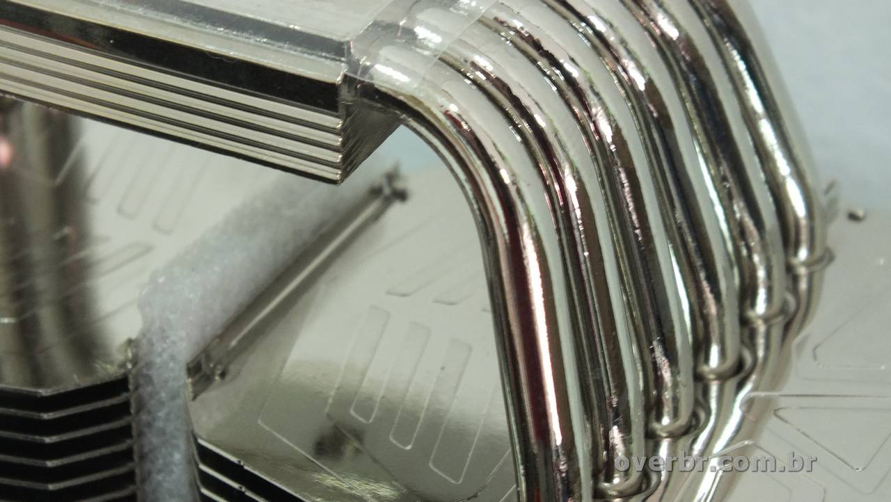

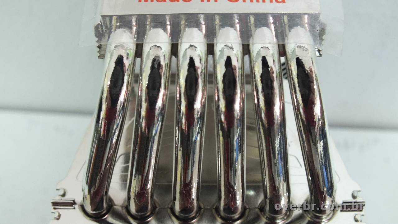

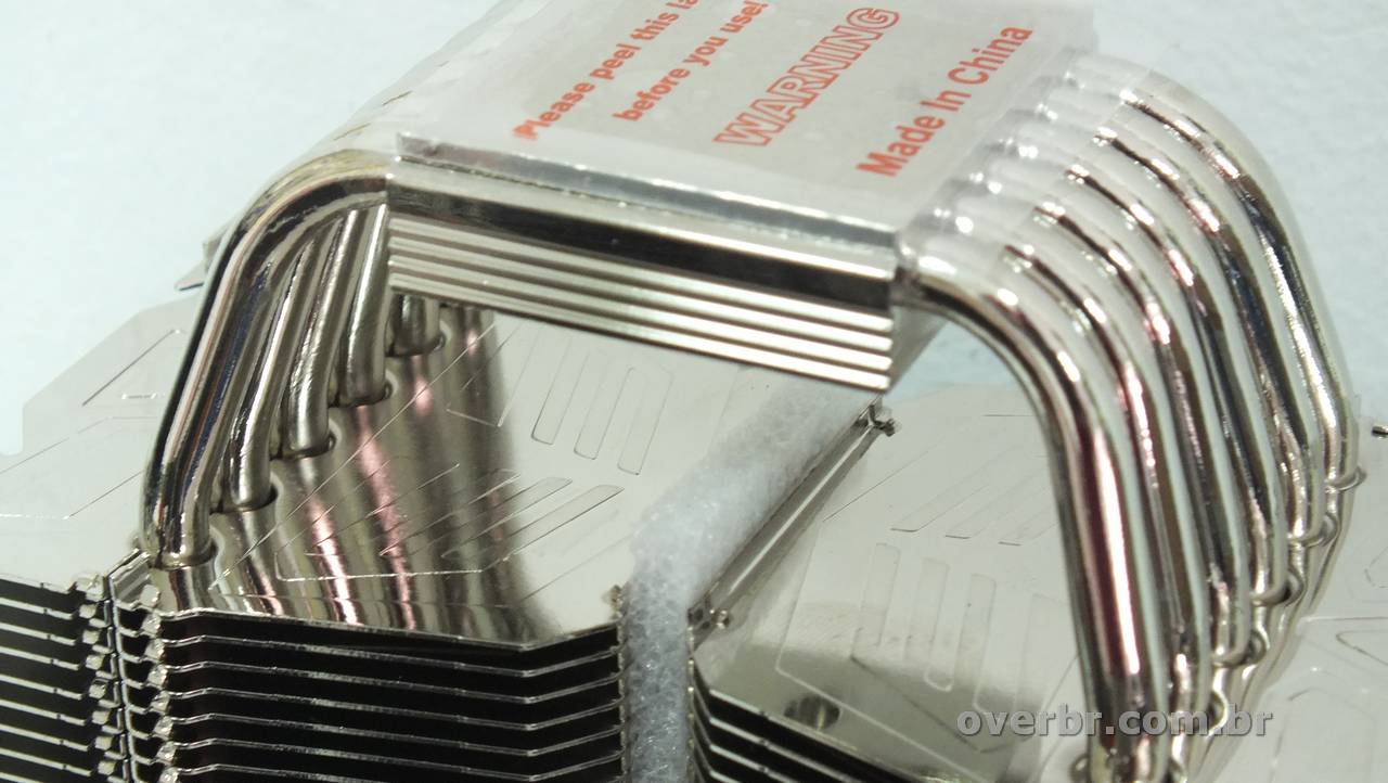

A Base por onde passam os 6 heatpipes é desenvolvida em cobre, bem como os heatpipes. Após recebem um banho químico de níquel para evitar a corrosão devido as interpéries da natureza o que acabaria deixando o dissipador com um aspecto feio e envelhecido em muito pouco tempo de uso.
O niquelamento é de alta qualidade e elaborado dentro de padrões rigorosos de qualidade, além de deixar que o Super Mega fique muito mais bonito, não perca desempenho com a possível crosta de oxidação e zinabre criada com o tempo neste região.

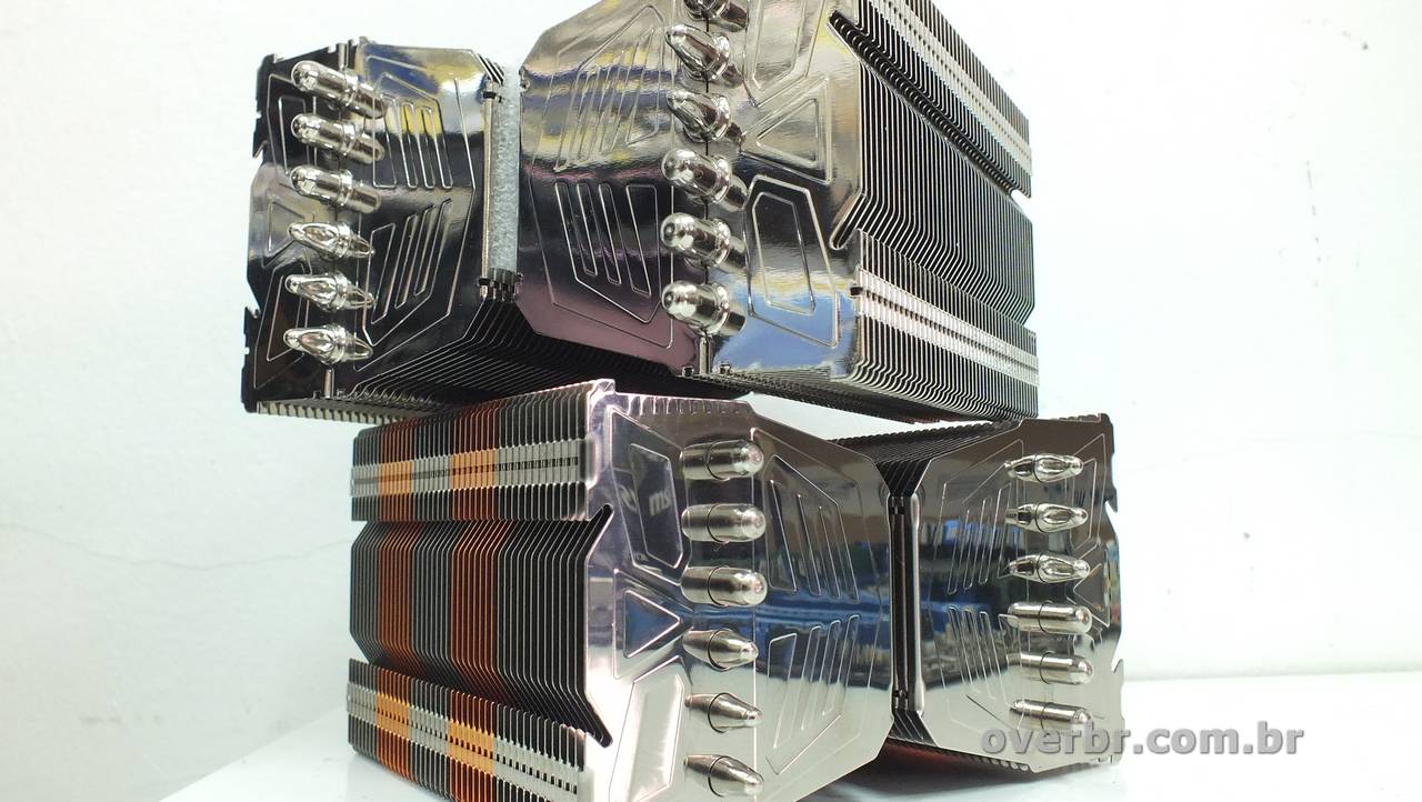

Enquanto gostamos de comentar, apreciamos as fotos e os 2 modelos Topo de Linha da Prolimatech: O Super Mega ao lado do Megahalems. Recortes, design, aletas, corpo auxiliar e base, heatpipes são idênticos em tamanho, formato e disposição física. Será que ambos apresentariam a mesma performance final?

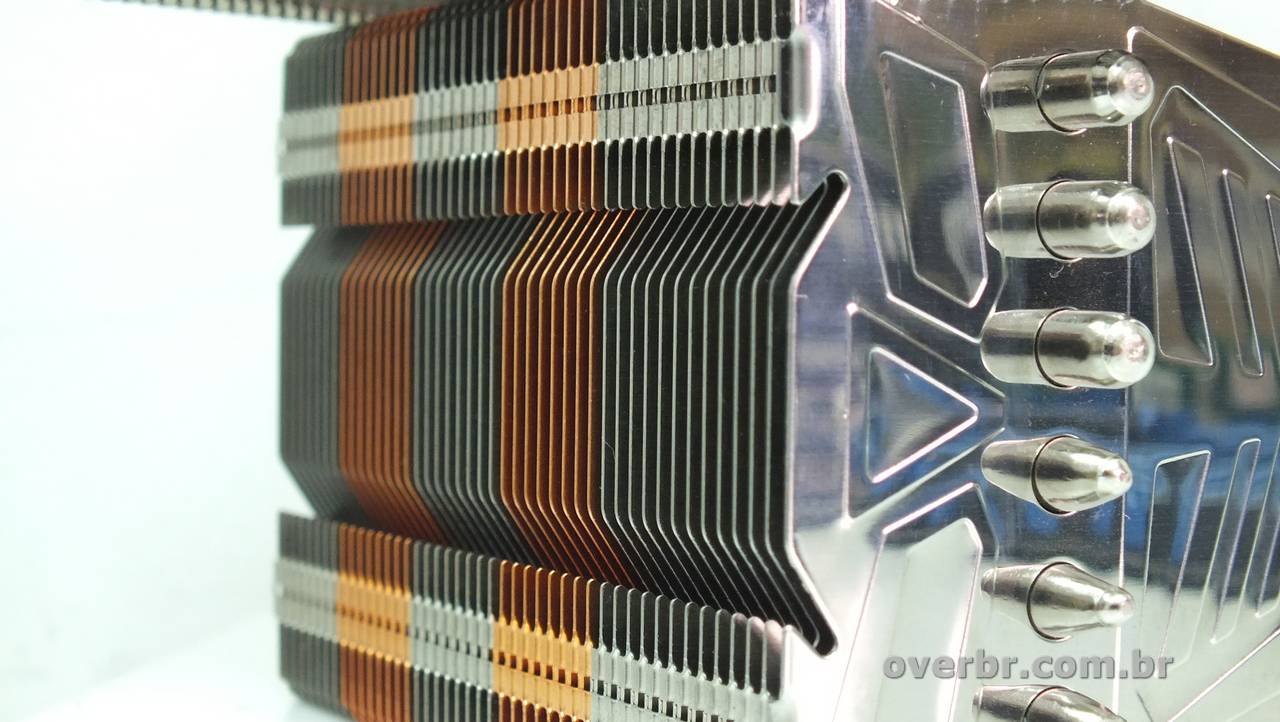

2 chapas de Aço Inox foram colocadas estrategicamente na parte do topo do dissipador e outra na parte da sua base. Segundo o fabricante, não para agregar um aspecto visual mais agressivo ou arrojado, e sim as chapas de Inox apresentam uma resitência muito maior a riscos, marcas e manchas do que as comumente utilizadas que são em alumínio (ao qual com o passar do tempo – acabam ficando esbranquiçadas).

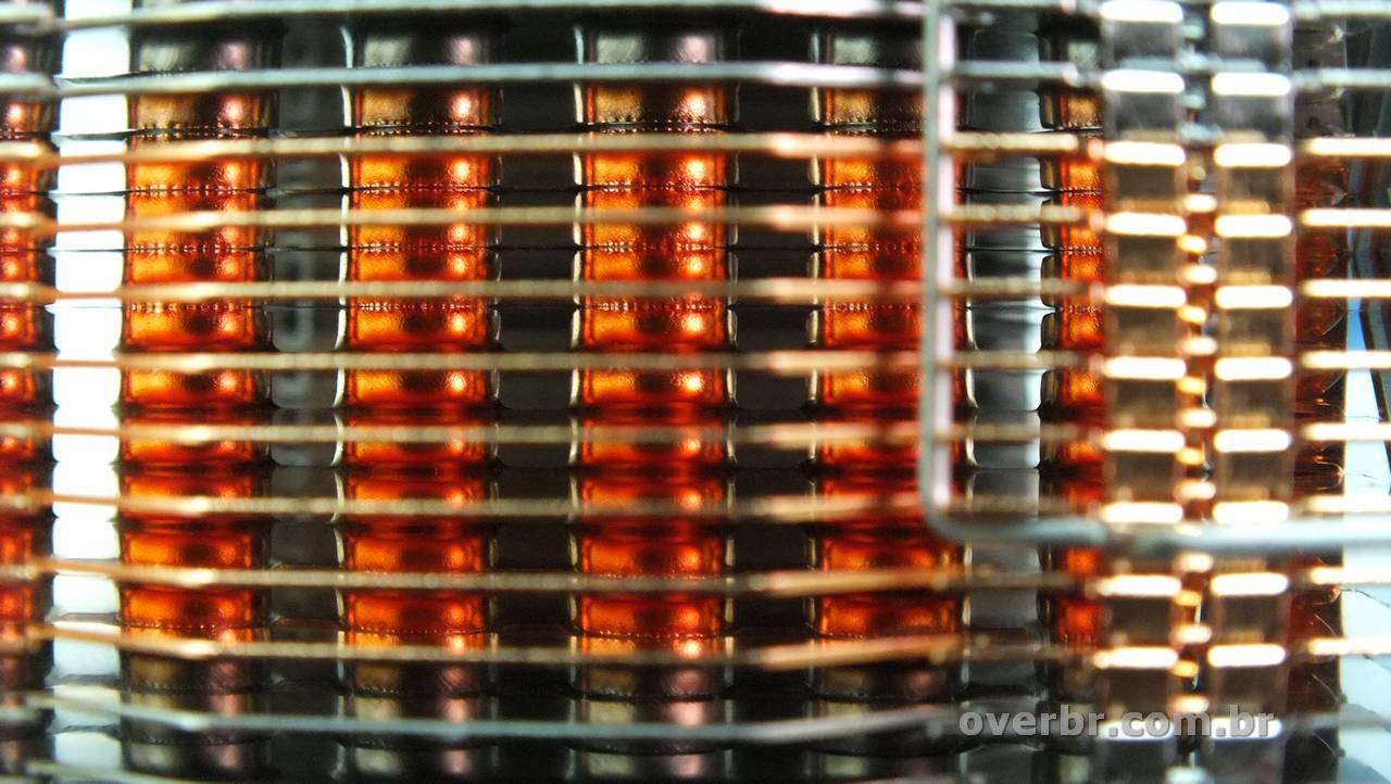

O Super Mega traz 2 conjuntos de aletas de cobre de cado lado, no total de 16 aletas intercaladas em lugares escolhidos após os melhores resultados dos testes de laboratório. O fato de não fabricarem ‘ainda’ um dissipador confeccionado totalmente em cobre é a relação de custo, o que tornaria o produto caríssimo frente ao mercado e não apresentaria uma grande performance a mais.
