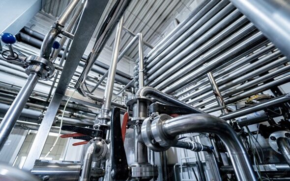

spool de aço
Conceito de Modularização:
Tecnicamente, um spool de aço é uma seção ou segmento de tubulação industrial pré-fabricado. Em vez de montar a rede linha por linha no local definitivo da instalação, o sistema é mapeado e dividido em módulos geométricos.
Essas partes são inteiramente preparadas, montadas e testadas em um ambiente industrial controlado (oficina de caldeiraria) antes de seguirem para o canteiro.
Componentes do Ecossistema de Spool de aço:
Um spool de aço integra, em uma única peça de alta resistência, diferentes componentes fundamentais para a condução de fluidos: tubos de condução (como os tubos schedule), curvas, tês, reduções e flanges. Eles chegam à obra prontos, identificados e catalogados.
