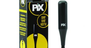

Se você já possui uma TV com conversor digital integrado, basta instalar uma antena que receba o sinal  “padrão HDTV/UHF”.
Esta antena pode ser antena digital interna ou externa.

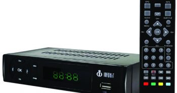

Utilizar um kit conversor digital que são relativamente padrão mudando apenas as marcas dos conversores, composto por 1 antena para tv digital, e 1 conversor para tv digital.
Todos os kits permitem conectorização com as tvs de tubo, incluindo o kit da Anatel que está sendo distribuído para os contemplados com programas sociais.

Passo 1 – Conecte o cabo que vem da antena digital ao conector traseiro do conversor  “ANT IN”
Passo 2 – Escolha o cabo que será utilizado para a ligação do conversor à TV e faça a conexão.
Melhores Opções na ordem para obter a melhor imagem:
Cabo HDMI, Cabo RCA ( 3 pontinhas coloridas) e cabo Coaxial RF, sendo que este ultimo costuma não acompanhar o equipamento.
Caso sua TV seja modelo antigo de tubo, configure,  ela para o “canal 3”, ou “vídeo” caso ela apresente esta segunda opção.
Para as TVs mais novas de LCD, configure a TV para a porta do cabo que você fez a opção (HDMI ou RCA).
Passo 3 – Ligue o cabo de alimentação do conversor, na tomada de energia.
Agora você pode voltar a ligar a TV na tomada.
Passo 4 – Ligue o conversor na (tecla) na parte frontal do equipamento.
Passo 5 – Aperte a tecla “MENU” no controle remoto do conversor.
Passo 6 – Através das teclas Vol +, e Vol – , busque a opção “PROCURA DE CANAIS” , e após aperte a tecla “OK”
Passo 7 – Utilize as teclas CH +  e CH –  , para escolher a opção “PROCURA  AUTOMÁTICA “ , e após aperte a tecla  OK
O equipamento iniciará a sintonização de todos os canais Digitais com sinal disponível em sua região.
Quando estiver concluída a sintonização de todos os canais disponíveis, ele automaticamente para em um canal.
Está pronto para o uso!

Dê preferência para antena externa, procure instalá-la em local desobstruído.
Se isso não for possível instale-a um pouco mais alta.
Procure fixá-la apontada para a região da antena retransmissora da sua cidade ou região.
Isso não é muito difícil de observar, basta olhar a maioria das antenas dos vizinhos, na média estão nessa condição.
Se o lojista te oferecer uma antena UHF plus, hiperativa um pouco mais cara por ser cheia das qualidades….. e trololó… REFUGUE;
É mentira isso não existe. (“Antenas receptoras são equipamentos PASSIVOS“).
O interessante é que ela seja de boa construção e com aletas ou partes bem afixadas, pois ficará exposta a sol, vento, chuva e outras intempéries… Alem das linhas de pipa da molecada e ser puleiro de aves.
Caso você tenha em casa aquelas abraçadeiras do tipo “Esgana gato”, seria interessante prender o cabo Coaxial em 1 ou 2 pontos ao longo da barra (corpo) da antena.
Se não tiver a abraçadeira pode prender com fita isolante… não é a mesma coisa mas atende.
Evita que o cabo fique balançando ao sabor do vento.
